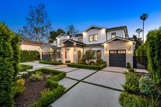

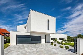

Wielkie płyty są modne
Tworzą jednolite i gładkie powierzchnie przed domem, które komponują się z oszczędnymi w detale elewacjami i prostymi dwuspadowymi dachami. Wykonane z betonu, gresu porcelanowego lub naturalnego kamienia są wytrzymałe na obciążenia, odporne na warunki atmosferyczne oraz łatwe do utrzymania w czystości. Dzięki swym wymiarom i ciężarowi są bardzo stabilnym materiałem, który na prawidłowo wykonanej podbudowie nie będzie miał tendencji do deformacji, wybrzuszeń czy osiadania. O ile chodnik czy alejka przed domem nie są narażone na duże obciążenia, o tyle podjazd i miejsce postojowe dla samochodów przed domem muszą wytrzymać dużą siłę nacisku. Podczas wyboru płyt to najważniejsza z cech, na którą trzeba zwrócić uwagę. Na ogół na podjazd dla samochodów osobowych wystarczają elementy, które wytrzymują nacisk do 3,5 t. Są także dostępne płyty o nośności cięższych samochodów dostawczych czy ciężarowych.
Duże elementy ułożone na podjeździe lub chodniku tworzą uporządkowaną przestrzeń przed domem. Najczęściej spotykane są kwadratowe lub prostokątne elementy, ale można znaleźć także płyty z nieregularnych wieloboków, które zestawione razem tworzą właściwy wzór nawierzchni. Kolorystyka płyt jest stonowana – to odcienie szarości, ale także bieli, czerni oraz naturalnych rozmytych kolorów ziemi i kamienia (beże, brązy, czerwienie). Czarne i białe elementy są przeważnie jednolite kolorystycznie, ale większość jest cieniowana z regularnymi lub rozmytymi pasmami, plamami, czasami z widocznymi ziarnami dekoracyjnego kruszywa i połyskliwymi płatkami, które ożywiają powierzchnię w promieniach słońca.
Elementy układa się symetrycznie lub z przesuniętymi liniami spoin w kolejnych rzędach. Symetryczne ułożenie pokreśli monolityczność płaszczyzny, co może dawać wyjątkowy efekt przy zastosowaniu płyt w kolorze białym lub czarnym. Sposób rozmieszczenia w dużym stopniu zależy od architektury budynku. Spoiny między płytami są szczelnie wypełniane przepuszczalną fugą z bardzo drobnego płukanego piasku kwarcowego, mieszanki piasku z ozdobnym kruszywem lub z elastycznej żywicy; ten ostatni materiał nie ulega z czasem wypłukiwaniu. Fugi mogą mieć różne barwy, co pozwala dobrać odpowiednią do koloru płyt.

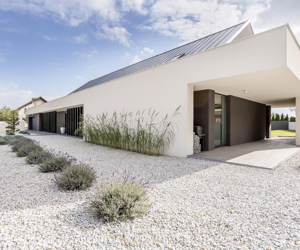

Łączenie płyt z nawierzchnią żwirową
Bardzo modne staje się ostatnio połączenie płyt z nawierzchnią żwirową. Duże elementy otoczone drobnymi kamyczkami nabierają lekkości. Wydaje się, że się unoszą na żwirowej powierzchni. Takie połączenie pozwala stworzyć przepuszczalny dla wody, a jednocześnie równy podjazd lub chodnik. Płyty mogą kontrastować ze żwirowym otoczeniem lub mieć podobną do niego tonację. Uwaga! Wybór nawierzchni z płyt dużych rozmiarów może wiązać się z koniecznością użycia urządzenia dźwigowego do ich montażu. Waga, szczególnie bardzo dużych elementów, wynosi nawet kilkaset kilogramów.

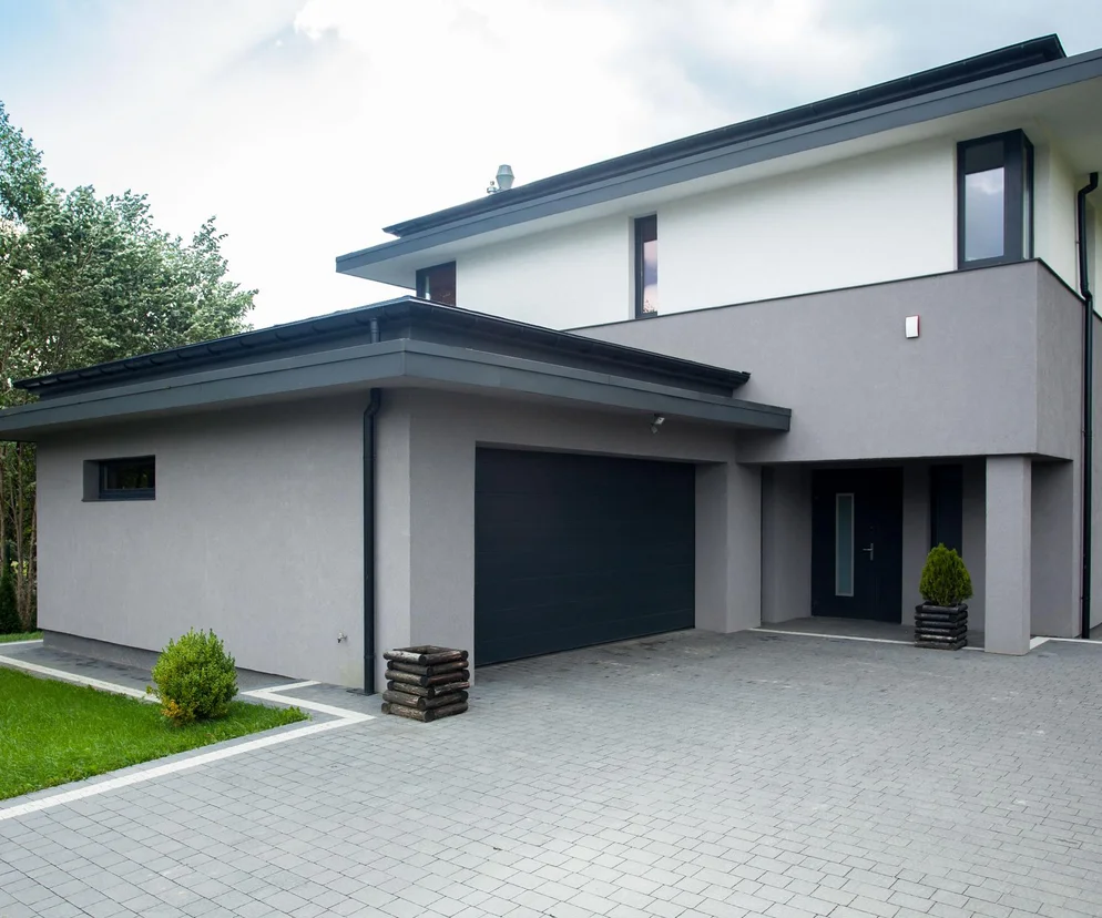

Kostka, czyli małe też piękne
Małowymiarowe elementy nawierzchniowe także nie tracą na popularności. Jedną z ich ważnych zalet jest możliwość ręcznego układania bez potrzeby angażowania ekipy z dźwigiem. Podjazdy i chodniki z małych elementów – kostek i kształtek – też podążają za modą wprowadzoną przez stosowanie dużych płyt. Dominują monolityczne płaszczyzny wykonane z drobnych elementów w jednym kolorze. Spośród elementów drobnowymiarowych najpopularniejsze są kostki brukowe betonowe i kostki granitowe.
Kostka brukowa oprócz wytrzymałości i walorów estetycznych ma tę zaletę, że można ją zdjąć i położyć od nowa bez obawy o zniszczenie materiału. Obecnie najczęściej spotyka się proste, regularne formy sześcianów i równoległoboków. Są także produkowane elementy o nieco większych od tradycyjnych rozmiarach, w tym również kształtki o nieskomplikowanej formie. Kostek w większych rozmiarach i kształtek używa się czasem jako elementów ozdobnych wtopionych w powierzchnie ścieżek i chodników żwirowych.
Dominuje monochromatyczna gama od bieli do czerni przez odcienie szarości. Elementy mogą być jednobarwne lub cieniowane, przypominające skałę. Popularne są także kostki w innych kolorach zbliżonych do barw naturalnego kamienia: kremowobrązowe, rdzawoszare, czerwonoszare. Możliwym odstępstwem od jednobarwności są krawędziowe bordiury z elementów w kontrastującej barwie. Elementy z betonu mogą być barwione lub dodatkowo uszlachetnione kruszywem z naturalnego granitu, porfiru, bazaltu i innych. Materiały te dodawane w fazie produkcji do warstwy wierzchniej kostki wpływają na wygląd powierzchni zewnętrznej. Aby uzyskać efekt ziarnistości, kostki po uformowaniu są spłukiwane wodą, która wymywa wypełnienie, uwidaczniając ziarna drobnego kruszywa. Najwyższej jakości kostki tego rodzaju łudząco przypominają elementy z łupanego kamienia, na przykład granitowe. Innymi zabiegami mającymi na celu poprawę wyglądu powierzchni kostek są młotkowanie (obijanie) i śrutowanie. Przez młotkowanie i śrutowanie można uzyskać efekt nierównej, jakby obtłuczonej powierzchni przypominającej łupany piaskowiec lub starobruk.
Na podjazdy, chodniki i alejki wystarczą kostki grubości 6 i 8 cm.
