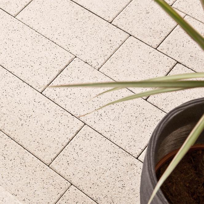

Jest mniej odporna na uszkodzenia mechaniczne i wpływ warunków atmosferycznych niż kamienna, ale za to tańsza. Oprócz tradycyjnych, opatrzonych już wzorów pojawiają się na rynku nowe, bardziej interesujące. Jedne imitują bruk i rozmaite rodzaje kamienia. Inne mają oryginalne kształty lub tworzą systemy różnych elementów pozwalających układać wymyślne wzory.
Sprawdź też:
Zazwyczaj kolorystyka kostek betonowych jest stonowana, ale zdarzają się też wersje o barwach zdecydowanych, soczystych. Krawędzie elementów mogą być ostre, zaokrąglone, obijane na wzór starego bruku lub fazowane (ścięte ukośnie) dla zapobieżenia ich kruszeniu. Warstwa licowa kostki może być gładka, jednak coraz częściej nadaje się jej fakturę imitującą kamień naturalny lub pokrywa drobnym kruszywem kamiennym dla wzmocnienia powierzchni.
Także wymiary kostek są coraz bardziej zróżnicowane. Na nawierzchnie tak zwane pieszo-jezdne (podjazd) najlepiej nadają się te o grubości 6 i 7 cm. Oczywiście im większe przewiduje się obciążenie, tym grubszych elementów należy użyć.
