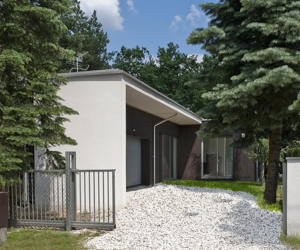

Jasny podjazd z kruszywa przed garażem nowoczesnego domu w otoczeniu sosen. O kosztach budowy przeczytasz na Muratordom.
Autor: Jacek Kucharczyk, projekt domu: Marcin Rubik Podjazd żwirowy jest niezastąpiony między innymi wokół letnich domów, ponieważ świetnie wygląda w naturalnym krajobrazie
