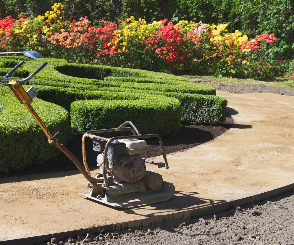

Zagęszczarka do gruntu - jaką wybrać?
Zagęszczarki płytowe jednokierunkowe wytwarzają bardzo silne wibracje i w ten sposób doprowadzają podłoże do drżenia i zagęszczenia kruszywa. Przydadzą się do wielu prac, głównie zaś do utwardzania podbudowy pod nawierzchnię z kostki brukowej lub płyt chodnikowych. Możemy je wykorzystać także do ubijania podsypki pod podłogę na gruncie, nie dorównają jednak w tym względzie stopie wibracyjnej, gdyż jednorazowo potrafią ubić piach, żwir lub pospółkę zaledwie o mniej więcej 2-5 cm, nie zagrażając stabilności ścian fundamentowych i nie niszcząc rur kanalizacyjnych pod podsypką. Zagęszczarka przyda się też do ubicia termoizolacyjnej podsypki z keramzytu lub żwirowej obsypki rur drenażowych.
Do wymienionych prac nie jest potrzebna bardzo ciężka i supermocna zagęszczarka. Wystarczy taka, która waży od 60 do 100 kg, o sile 13 kN. Płyta zagęszczarki nie musi być duża, wręcz przeciwnie – mniejszą łatwiej będzie manewrować i dostać się w różne zakamarki. Warto szukać zagęszczarki z uchwytem antywibracyjnym. Dobrze, gdy jest wyposażona w kółka ułatwiające transport z samochodu i do samochodu. Obsługa zagęszczarki jest prosta – jak to określiła jedna z osób na Forum Muratora – przypomina prowadzenie wózka z bardzo niesfornym dzieckiem.

Jak korzystać z zagęszczarki płytowej?
  1. Silnik zagęszczarki uruchamia się podobnie jak silnik stopy wibracyjnej. Podczas pracy należy pilnować, żeby nie przechylała się ona na boki.
  2. Zagęszczarka musi poruszać się po sypkim podłożu, a nie mokrym i kleistym. Może pokonywać nierówności o maksymalnym kącie nachylenia 20o.
  3. Gdy zastosowana zostanie płyta poliuretanowa zamiast stalowej, można będzie zagęścić ułożoną nawierzchnię z kostki. Stalowa płyta mogłaby uszkodzić kostkę.
