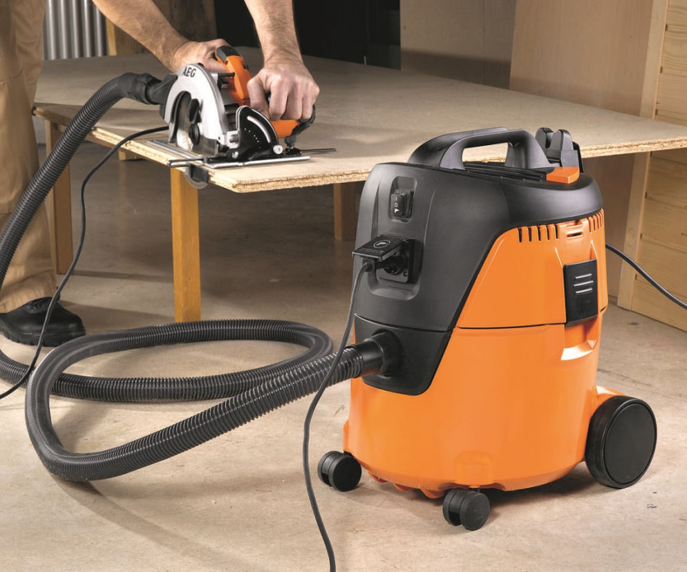

Autor: Archiwum serwisu Niektóre firmy oferują odkurzacze, które po podłączeniu elektronarzędzi uruchamiają się automatycznie, gdy tylko te zostaną włączone

Odkurzacze budowlane i warsztatowe służą nie tylko do sprzątania. Można je podpiąć do różnych elektronarzędzi, które w trakcie pracy wytwarzają chmury pyłu lub wiórów. Wąż ssący takich odkurzaczy można podpiąć do szlifierek, wyrzynarek, bruzdownic, pilarek. Problem może jednak sprawić dopasowanie dyszy do końcówki odprowadzającej pył, znajdującej się w obudowie narzędzia.
Kompatybilne są ze sobą odkurzacze i elektronarzędzia tego samego producenta. Takie sprzęty są zaprojektowane tak, żeby rura odkurzacza dokładnie i szczelnie łączyła się z dyszą narzędzia i nie odczepiała się podczas pracy. Do stosowania razem z elektronarzędziem warto wybrać odkurzacz z funkcją łagodnego rozruchu. Opcja ta chroni bezpieczniki podczas równoczesnego startu obu sprzętów.
