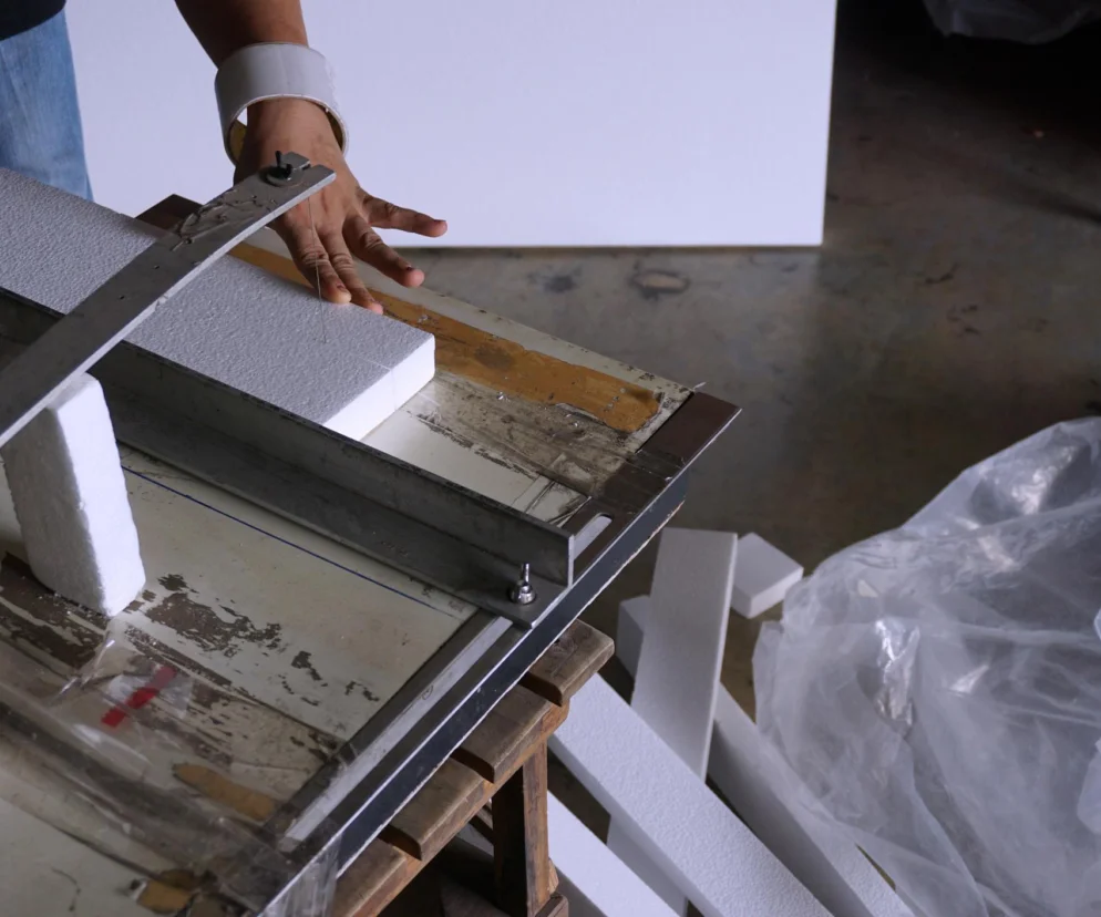

Przecinarki stołowe w pracy ekip wykonawczych
Przy większych inwestycjach ręczne cięcie przestaje być wydajne. Wtedy stosuje się stołowe systemy do cięcia styropianu (często nazywane gilotynami), które pozwalają na szybkie i powtarzalne przygotowanie elementów.
Standardowe stoły robocze wyposażone są w drut oporowy o długości 1000–1400 mm i umożliwiają cięcie płyt o grubości nawet do 30–50 cm (w zależności od modelu). Typowe parametry to:
  • regulacja grubości cięcia do 300 mm (standard),
  • dokładność wymiarowa rzędu ±1–2 mm,
  • zasilanie transformatorowe 150–400 W.
Do tej grupy należą m.in. popularne modele o długości cięcia ok. 130–133 cm i mocy 200–250 W, które sprawdzają się zarówno przy cięciu na długość, grubość, jak i pod kątem.
Z punktu widzenia wykonawcy kluczowa jest powtarzalność wymiarów, która ogranicza ryzyko błędów montażowych i strat materiału.
