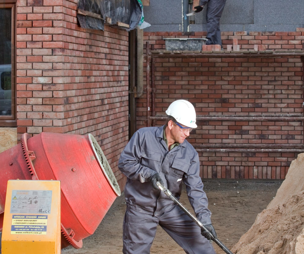

Prędkość obrotowa bębna
Autor: LAFARGE/ Materiały prasowe Prędkość osiągana przez betoniarki to przeważnie 22-24 obroty na minutę
