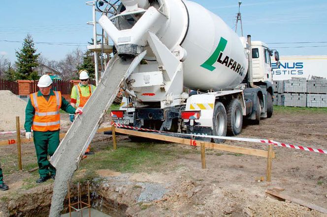

Autor: Archiwum serwisu Betonowóz zwany gruchą staje się częstszym widokiem na budowach niż robotnicy kursujący z taczkami między deskowaniem a betoniarką
Betoniarka to dobra rzecz. Zdołasz nią zrobić tyle mieszanki betonowej, ile akurat potrzebujesz, i nie wyjdzie to drogo. Gdy jednak czeka cię betonowanie stropu lub fundamentów, musiałbyś puścić jej bęben w ruch co najmniej kilkadziesiąt razy i za każdym razem transportować masę na miejsce taczkami. Wygodniej jest zamówić gotową mieszankę - beton towarowy. Pamiętajmy, że kiedy zamówiony beton towarowy zostanie dowieziony na budowę, musimy skontrolować dokument przewozowy W-Z. Okaże go nam kierowca. Formularz taki zawiera informacje o ilości i klasie betonu, zastosowanych domieszkach i cenie.

  • transport – beton dowozi się betonowozem, zwanym często gruchą – od charakterystycznego kształtu zbiornika, który ma pojemność od 7 do 10 m3. Zazwyczaj cena betonu podawana jest wraz z kosztem dowozu. Jeśli nie, spodziewaj się, że zapłacisz około 3,5 zł/km;
