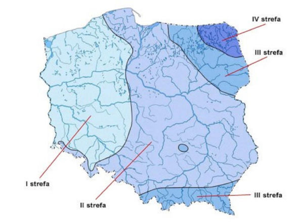

Polska leży w strefie klimatycznej ciepłej umiarkowanej przejściowej. Każdej zimy występują w naszym kraju duże mrozy. To zjawisko typowe. Jeśli mrozy się silne i trwają długo, grunt może ulec przemarznięciu na dużą głębokość. Obszar naszego kraju został podzielony na cztery strefy zależnie od głębokości, na jakiej zamarza na ich terenie grunt. Dla każdej z nich wskazano także odpowiednią głębokość, na której należy układać instalację wodno-kanalizacyjną.

Strefa I II III IV
Głębokość przemarzania [m] 0,8 1 1,2 1,4
Głębokość układania instalacji wodno-kanalizacyjnej[m] 1 1,35 1,6 1,85
Większość obszaru naszego kraju to strefa II, w której grunt zamarza na głębokości 1 m. Zdecydowanie cieplej jest w zachodniej części Polski. Zimniejsze obszary to północno-wschodnie krańce oraz obszary podgórskie. Najzimniej jest na Suwalszczyźnie i tam też występuje strefa, w której grunt może zamarznąć najgłębiej - na głębokość 1,4 m.

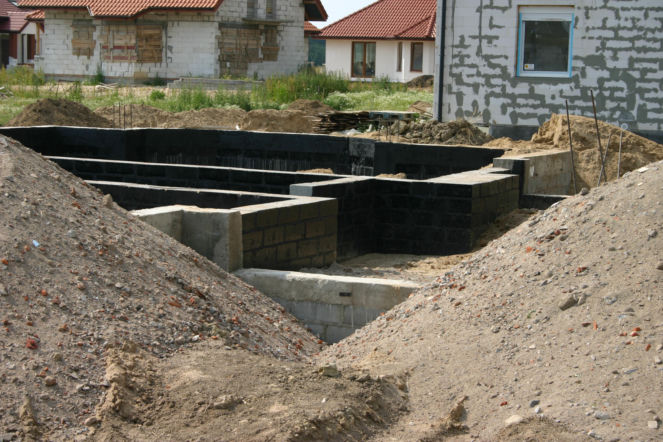

Głębokość przemarzania a fundamenty

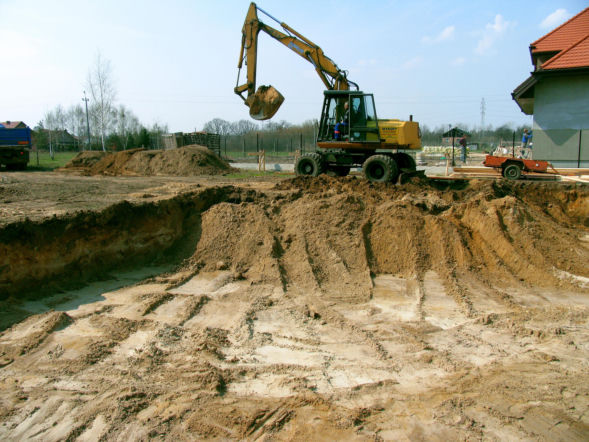

Głębokość na jakiej zostanie posadowiony budynek zależy od głębokości przemarzania gruntu, jego rodzaju oraz poziomu wody gruntowej. W większości projektów gotowych jest podana średnia głębokość posadowienia fundamentów 1-1,2 m. O ostatecznym realizowanym poziomie fundamentowania decyduje architekt dokonujący adaptacji projektu pod katem konkretnego domu i lokalizacji.
Jeśli istnieją jakiekolwiek wątpliwości co do jakości gruntu, warto zlecić wykonanie badanie geotechnicznego gruntu. Geotechnik po pobraniu próbek i ich analizie może określić szczegółowe zalecenia. Jeśli grunt nie jest wysadzinowy, to dom można posadowić płycej, np. na głębokości 50-60 cm.

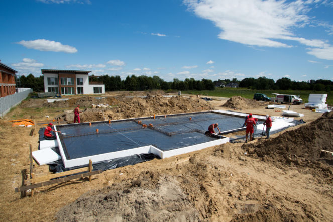

Płyta fundamentowa jest budowana płytko - w strefie przemarzania - ponieważ jest dobrze ocieplona
Płyta fundamentowa
Ze względu na konstrukcję płyta fundamentowa jest wykonywana na głębokości 50-60 cm. Posadowienie płyty nie zależy od głębokości przemarzania gruntu, ponieważ jest ona dobrze ocieplona. Poniżej płyty betonowej i dookoła jej brzegów układa się grubą warstwę płyt termoizolacyjnych o niskim współczynniku przewodzenia ciepła. Wokół płyty dodatkowo układa się szeroką poziomą opaskę przeciwwysadzinową z płyt styropianu.

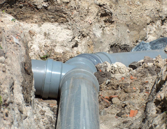

Głębokość przemarzania a instalacje
Od głębokości przemarzania gruntu zależy głębokość, na której należy układać przewody zewnętrznych instalacji wodociągowej i kanalizacyjnej, przyłączy, rur gruntowego wymiennika ciepła w instalacjach pompy ciepła. Choć do zbiorników bezodpływowych (szamb) czy reaktorów przydomowych oczyszczalni ścieków odprowadza się ścieki o dodatniej temperaturze, ale w gruncie następuje błyskawiczne ich wychłodzenie i zamarzanie, co może powodować powstawanie cząstek stałych i ich zaleganie w rurach. Dlatego szambo i zbiorniki oczyszczalni ścieków również zaleca się posadowić poniżej strefy przemarzania.
Wysadziny mrozowe mogą zaburzyć pierwotny przebieg przewodów - spadek rur nie będzie prawidłowy. To może doprowadzić do powstawania zatorów, uszkodzenia rur i wydostawania się wody lub ścieków na zewnątrz. W przypadku zbiorników wysadziny mrozowe mogą spowodować ich przemieszczenie się w gruncie i utratę odpowiedniego poziomu, co zakłóci prawidłowy przepływ ścieków. Jeśli w reaktorze oczyszczalni wlot i wylot ścieków nie będą względem siebie na odpowiednim poziomie, może to zaburzyć, a ostatecznie wstrzymać procesy technologiczne, która tam powinny nastąpić.
