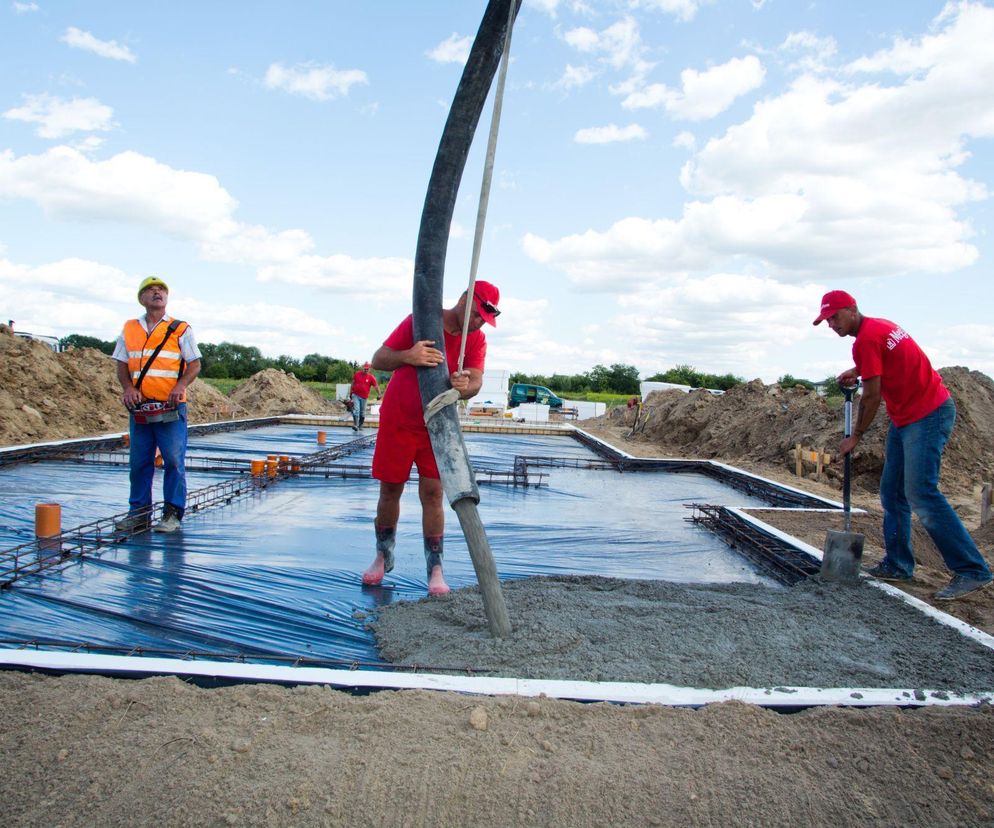

  1. Płyta fundamentowa zapewnia równomierne przekazanie obciążenia z budynku na każdy grunt, także słaby, bez względu na ukształtowanie działki. To doskonałe rozwiązanie posadowienia budynku na gruntach nieprzepuszczalnych, którym zagraża zawilgocenie, lub na zboczach.
  2. Izolacja przeciwwilgociowa płyty stanowi jedną równą płaszczyznę. Można ją zrobić pod lub nad płytą. Gruba warstwa izolacji termicznej ułożona pod płytą pozwala na otoczenie budynku ciągłą warstwą izolacji (bez mostków).
  3. Nie trzeba robić głębokich wykopów, płytę można zbudować na głębokości nawet 50 cm. Jest łatwiejsza i szybsza do realizacji. Można uniknąć wielu błędów.
Płyta fundamentowa - izolacja z polistyrenu ekstrudowanego XPS
