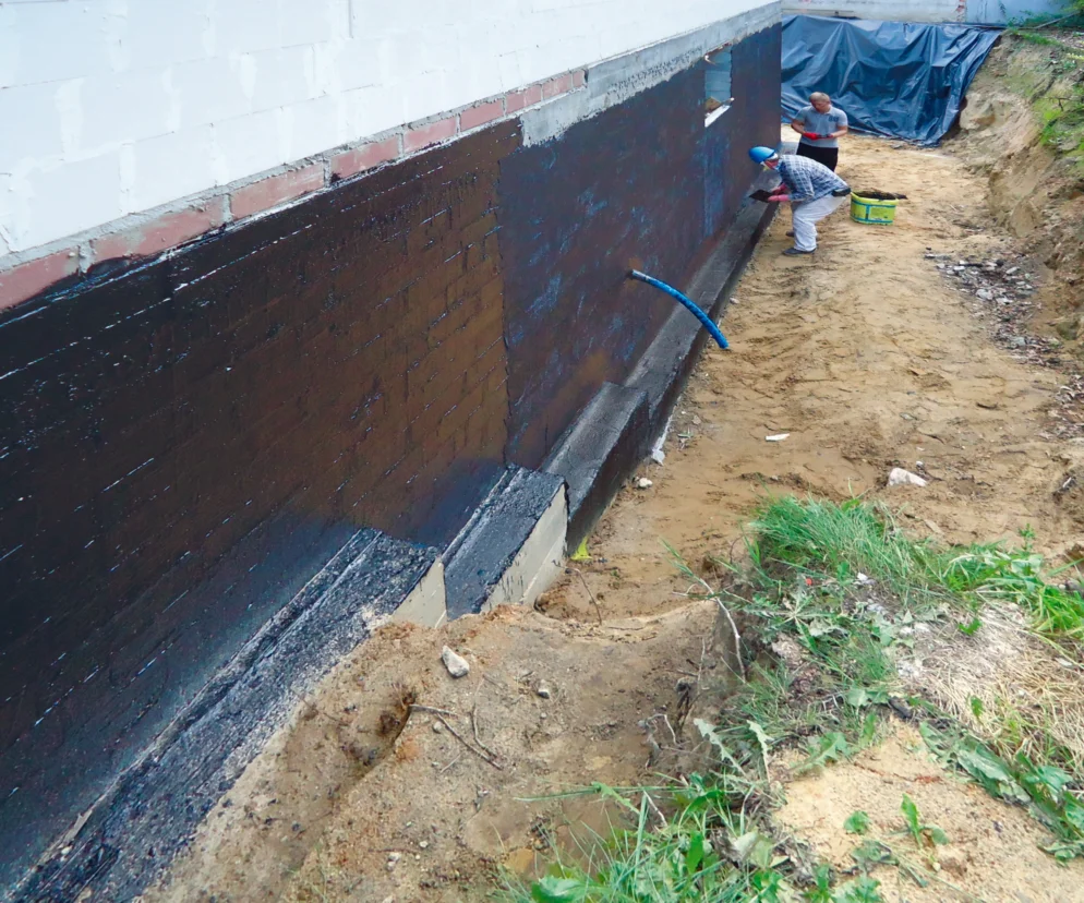

Pracownik nakłada hydroizolację na odkopany fundament domu. O kosztach napraw przeczytasz na Muratordom.
Autor: Andrzej T. Papliński Na ścianach piwnic izolację układa się tylko po stronie zewnętrznej. Masa bitumiczna jest często układana dwuwarstwowo i dodatkowo zbrojona siatką polipropylenową, dzięki czemu tworzy izolację przeciwwodną

Odkopanie fundamentów i nowa izolacja pionowa
Jeśli woda przedostaje się do ścian z gruntu od strony zewnętrznej, najczęściej trzeba odsłonić fundamenty. Po odkopaniu ścian usuwa się uszkodzone warstwy, oczyszcza podłoże, naprawia ubytki i wykonuje nową hydroizolację. Może to być na przykład masa bitumiczna KMB lub mineralny szlam uszczelniający.
Zobacz także: Masy do hydroizolacji fundamentów. Producenci polecają masy uszczelniające
Przy okazji ściany fundamentowe można również ocieplić płytami XPS. Trzeba pamiętać, że popularna folia kubełkowa sama w sobie nie stanowi hydroizolacji - jej zadaniem jest przede wszystkim ochrona właściwej warstwy uszczelniającej.
W starym domu fundamentów nie powinno się odkopywać od razu na całym obwodzie. Roboty prowadzi się etapami, krótkimi odcinkami, aby nie naruszyć stateczności budynku. Według aktualnych zestawień odkopanie fundamentów może kosztować około 80–180 zł/m² odsłoniętej ściany, wykonanie hydroizolacji około 150–280 zł/m², a ocieplenie płytami XPS dodatkowo około 80–150 zł/m². Sprawdź poradnik red. Radka Murata: Jak odkopać ściany fundamentowe i jak ułożyć nową hydroizolację?
