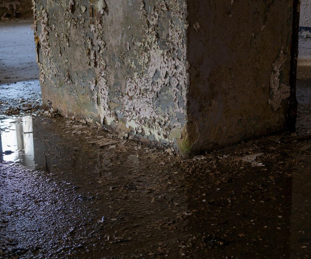

Zawilgocenie ścian piwnicy czy parteru następuje na skutek braku, uszkodzenia lub naturalnego wyeksploatowania hydroizolacji poziomej lub także pionowej. Woda zalegająca w gruncie w sąsiedztwie muru wsiąka w materiały budowlane, a następnie jest podciągana kapilarnie ku górze. Powoduje to zawilgocenie i zniszczenie ścian, obniżenie ich wytrzymałości – zawilgocone elementy konstrukcyjne szybciej ulegają procesom starzenia. Jednocześnie obniża się izolacyjność termiczna muru, a wewnątrz domu na ścianach pojawiają się wykwity solne będące przejawem wilgoci. Wilgotne ściany to idealne miejsce rozwoju dla grzybów i pleśni, które wywołują liczne choroby, zwłaszcza reakcje alergiczne. W mieszkaniu daje się odczuć nieprzyjemny zapach wilgoci i stęchlizny. To wszystko wpływa bardzo niekorzystnie na zdrowie mieszkańców oraz ich samopoczucie. Jest kilka metod osuszania ścian.

Wybór metody musi być zawsze poprzedzony badaniem stanu technicznego zawilgoconego muru.
Osuszanie ścian: podcinanie murów
W zawilgoconym murze nacina się płaskie szczeliny, w które należy wsunąć wodoszczelne płyty z poliestru (o grubości 1,2 mm) lub polietylenu (grube na 2 mm) wzmocnione włóknem szklanym. Płyty układa się na zakład o szerokości 10 cm, tak żeby wystawały z muru na grubość tynku. Żeby nie naruszyć statyki konstrukcji, nacina się mury na odcinku maksymalnie 1 m, a w wyciętą przestrzeń nad płytami wsuwa się plastikowe kliny w odstępach nie większych niż 25 cm. Są one odporne na obciążenia rzędu co najmniej 500 kg/cm2. Grubość klinów jest różna, na styku płyt są odpowiednio cieńsze. Na brzegu muru pomiędzy klinami umieszcza się rurki, przez które wtłacza się płynną i twardniejącą bezskurczowo zaprawę wypełniającą przestrzeń cięcia.
