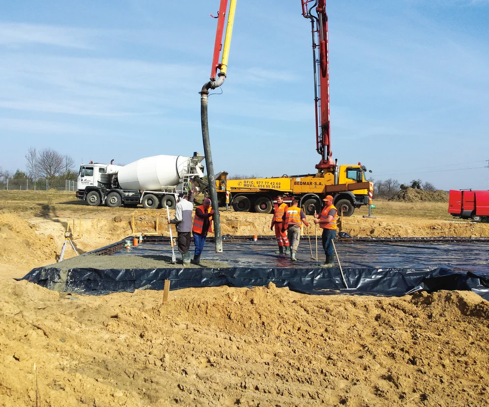

Folie hydroizolacyjne
Autor: MARMA/ Materiały prasowe Do zastosowań hydroizolacyjnych nadają się wyłącznie folie o grubości nie mniejszej niż 0,4 mm, ale najlepiej stosować nie cieńsze niż 0,8 mm

Wykonywanie izolacji poziomych z folii
Izolację taką robi się na ławach fundamentowych, zanim zbudowane zostaną ściany fundamentowe bądź piwniczne. Na nazwę tę zasługują również hydroizolacje podłóg na gruncie, płyt fundamentowych, balkonów, tarasów lub dachów płaskich. We wszystkich wymienionych przypadkach, poza dachami, folie lub membrany rozkłada się swobodnie, bez mocowania do podłoża. Tylko folie dachowe są zgrzewane całą powierzchnią wzdłuż zakładów lub przyklejane.
W izolacjach poziomych zazwyczaj wystarczy połączenie pasów folii na zakład szerokości 30 cm. Jeśli izolacja będzie klejona na krawędziach taśmą samoprzylepną lub odpowiednim klejem, zakłady mogą być zmniejszone do 10 cm.
