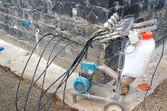

Ta metoda ma dwie zalety – jest skuteczna w murach mokrych i można ją stosować w grubych murach. Wśród wad trzeba wymienić konieczność dysponowania odpowiednim osprzętem (pompa, pakery), dlatego prace te są przeprowadzane przez specjalistyczne firmy. Jeżeli mury są silnie zawilgocone, korzystne może być wstępne osuszenie pasa muru w miejscu wykonywania przepony, na przykład za pomocą generatorów mikrofalowych.
Zasady iniekcji ciśnieniowej
Za optymalny przyjmuje się rozstaw otworów rzędu 10-12,5 cm w iniekcji jednorzędowej. W dwurzędowej rozstaw otworów w jednym poziomie nie powinien przekraczać 20 cm przy maksymalnym odstępie między rzędami 8 cm. Otwory powinny mieć średnicę 10-18 mm. Należy je wiercić poziomo lub pod kątem do 30o. Otwory nawiercone poziomo powinny być wykonane w spoinie. Odstęp między przeciwległym licem ściany a końcem otworu powinien wynosić 5-8 cm. W oczyszczonych otworach obsadza się końcówki iniekcyjne – pakery.
Nie wolno zbyt gwałtownie rozpoczynać wtłaczania preparatu, bo może to spowodować uszkodzenie muru. Proces powinien przebiegać w sposób ciągły przy jednostajnym ciśnieniu do momentu uzyskania równomiernej, poziomej strefy działania. Ciśnienie zależy od wytrzymałości ściany, docelowo wynosi 5-10 barów. Pompa może obsługiwać jednocześnie kilka pakerów lub mieć tylko jedną końcówkę iniekcyjną, wówczas iniekcję wykonuje się paker po pakerze.
