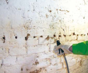

Nawiercenie i oczyszczenie otworów
Przed aplikacją preparatu otwory trzeba oczyścić ze zwiercin i pyłu, przedmuchując je sprężonym powietrzem

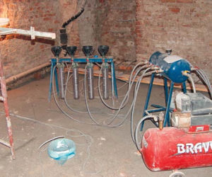

Pakery i pompa
Pakery i pompa
Do wprowadzenia preparatu w mur używa się tak zwanych pakerów. Pompa i osprzęt muszą umożliwiać kontrolę zużycia preparatu w każdym otworze

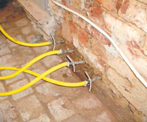

Umieszczenie końcówek iniekcyjnych w murze
Końcówki iniekcyjne muszą być mocno i szczelnie osadzone w otworach, żeby preparat nie wyciekał na zewnątrz

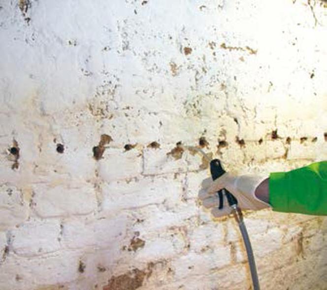

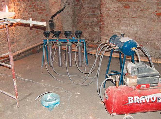

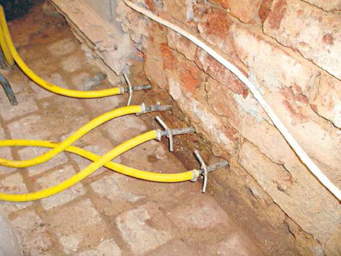

Pakery i pompa
