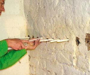

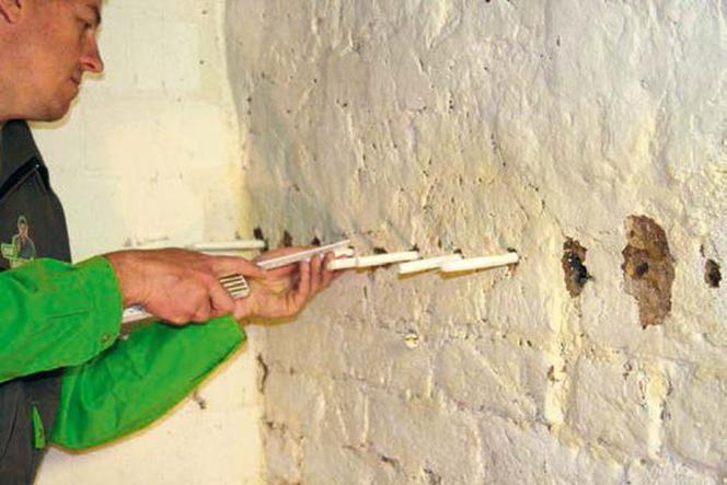

Wałki dozujące
Wałki dozujące
W nawiercone otwory wkłada się wałki dozujące. Muszą one sięgać na odległość nie mniejszą niż 5 cm od przeciwległego lica muru
Źródło: Archiwum serwisu

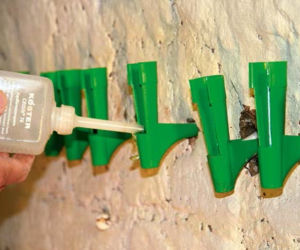

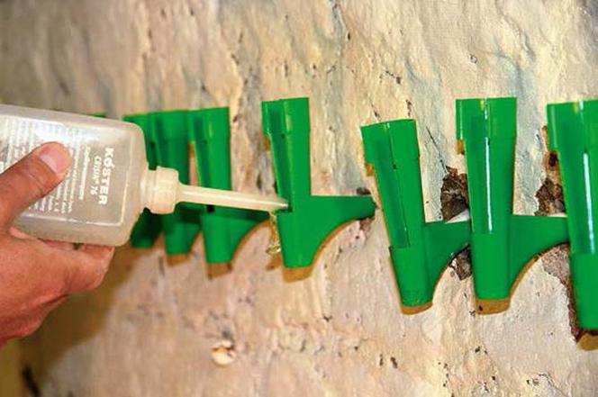

Mocowanie lejków
Mocowanie lejków
Na wałki nakłada się uchwyty-lejki, przez które będzie dozowany płyn iniekcyjny. Najpierw jednak trzeba zmoczyć wałki niewielką ilością płynu, żeby spęczniały

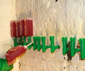

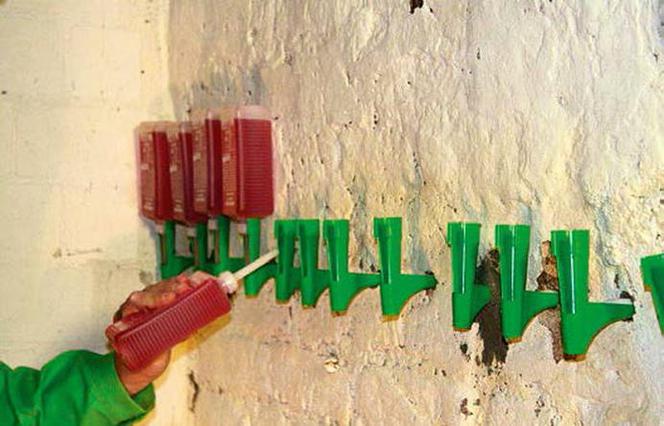

Rozpoczęcie iniekcji grawitacyjnej
W uchwytach-lejkach osadza się do góry dnem kartusze, tak żeby płyn powolutku ściekał w głąb wałków
