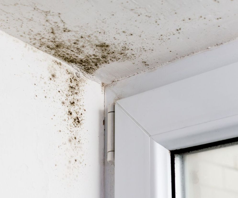

Autor: Andrzej T. Papliński W zawilgoconym budynku rozwijają się grzyby i pleśnie
