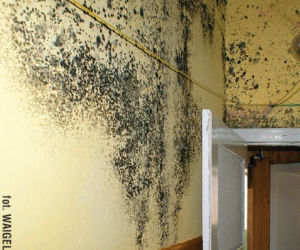

Wilgoć zawsze występuje w domu, ale brak równowagi w systemie doprowadzi do inwazji grzybów na ścianach, które w szybkim czasie mogą zdegradować budynek (fot. WAIGEL s.c.)
Źródło: Archiwum serwisu

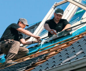

Najważniejsze to nie wpuścić wody do wnętrza domu. Izolacje wodochronne muszą mieć nie tylko fundamenty, piwnica, dach płaski czy taras. Również okna dachowe należy zamontować szczelnie

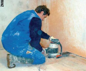

Podcinanie murów polega na przepiłowaniu muru etapami na całą szerokość i wsunięciu w powstałą szczelinę na zakład arkuszy z tworzywa sztucznego o grubości 1-2 mm, które zatrzymają podciąganie wody w górę. W ten sposób można zbudować izolację poziomą w murach, w których nie ma pionowych elementów zbrojenia lub instalacji (fot. PRINZ)

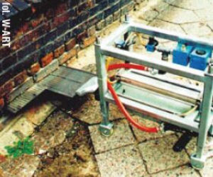

Wbijanie blach o grubości 1,5 mm ze stali wysoko odpornej na korozję pozwala zbudować zarówno izolację poziomą, jak i pionową. Brzegi blach są wygięte tak, że tworzą szczelny zamek. Metoda ta może być stosowana tylko w murach o spoinie przebiegającej w jednej linii (fot. W-ART)

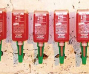

Iniekcja ciśnieniowa lub grawitacyjna polega na wprowadzeniu w strukturę muru preparatu uszczelniającego kapilary i tworzeniu przegrody hydrofobowej. Służy do zbudowania w murze izolacji poziomej lub pionowej – przepony hamującej podciąganie kapilarne i zasysanie hydrostatyczne wody (fot. KÖSTER)

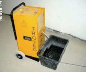

Osuszacz kondensacyjny - osuszanie pomieszczeń
Osuszacz kondensacyjny działa podobnie jak lodówka lub pompa ciepła. Wilgotne powietrze jest w nim kierowane na parownik (chłodnicę) i schładzane do temperatury poniżej punktu rosy, żeby skroplić wodę (fot. BARON)
