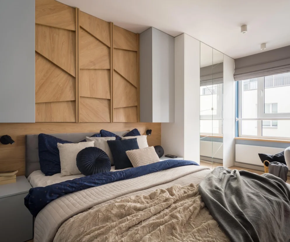

Sypialnia z drewnianą ścianą
Autor: Getty Images Jeśli w sypialni jest dobra wilgotność powietrza, nocny wypoczynek będzie efektywny
