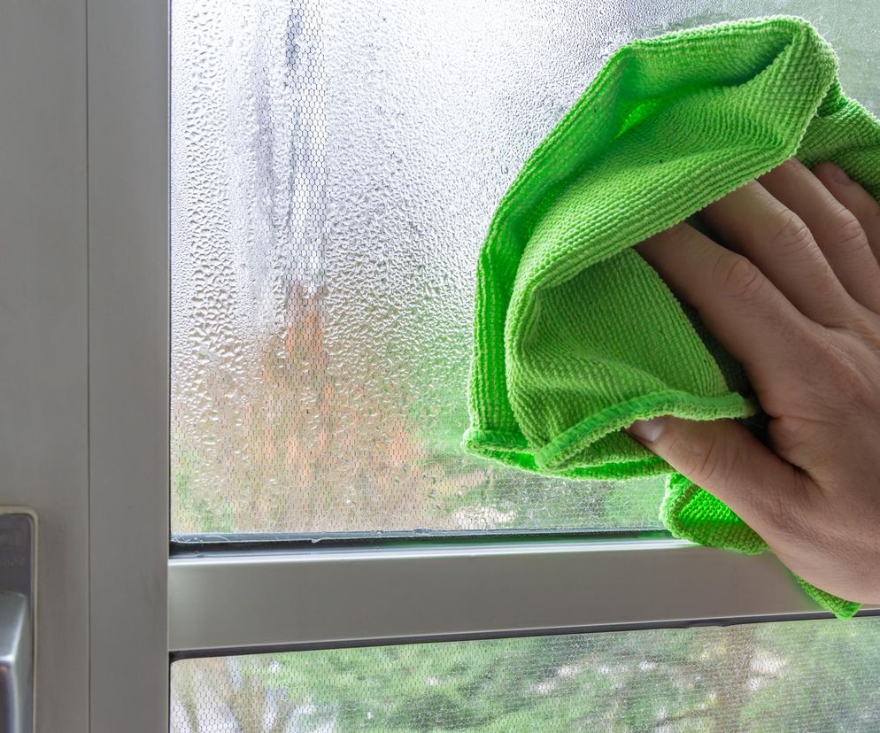

Okna parują zwłaszcza jesienią i wiosną. Parowanie okien z zewnątrz następuje wtedy, gdy jest duża wilgotność powietrza. To zjawisko naturalne. Problem pojawia się kiedy zauważysz „pocenie się” szyby wewnątrz pakietu okna.

Parowanie szyb od strony wnętrza domu, to przede wszystkim wysoka wilgotność powietrza w pomieszczeniu, często związana ze złą wentylacją. Powierzchnia szyb jest najzimniejszą przegrodą budowlaną w budynku, dlatego para wodna w zetknięciu z tą zimną powierzchnią ulega skropleniu, stąd widoczna para na szybach okien.
Sytuacja jest analogiczna do zjawiska parowania luster w łazience – podczas dłuższej kąpieli w gorącej wodzie, para osiada na zimnych taflach lustra i ulega skropleniu. Wzmożone parowanie szyb występuje również w kuchni, podczas intensywnego gotowania, kiedy okap nie nadąża z wybieraniem gorącej pary. W tym wypadku należy przede wszystkim zadbać o odpowiednią wentylację pomieszczeń.
W celu uniknięcia zaparowania szyb musisz pamiętać, aby zapewnić dopływ świeżego powietrza do pomieszczeń poprzez: nawiewniki, rozszczelnianie okien lub ich uchylanie. W sytuacji nadmiernego zawilgocenia (gotowanie, suszenie) należy dodatkowo przewietrzyć pomieszczenie.
Nadmiar wilgotności w pomieszczeniach mogą powodować także procesy „oddychania” świeżo wybudowanych ścian i stropów, prace remontowe (np. tynkowanie, malowanie), czasem jest to skutek źle zaizolowanych przeciwwilgociowo murów.
Aby okna odpowiednio odparowywały najważniejsze jest prawidłowe działanie kanałów wywiewnych. Tymi kanałami odprowadzane jest powietrze wraz z zawartą w nim parą wodną. Jeżeli wentylacja nie działa prawidłowo w pomieszczeniu gromadzi się wilgoć, która osiada na szybach okien. Zdarza się, że mimo ciągłego wietrzenia pomieszczeń para wodna dalej się kondensuje. W tym wypadku problem trzeba rozwiązać systemowo, poprzez odpowiednie zaprojektowanie i wykonanie wentylacji.
