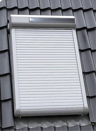

Gwarancje na akcesoria do okien dachowych
Gwarancja na elementy dodatkowego wyposażenia okien połaciowych, to jest przesłony zewnętrzne lub wewnętrzne - markizy, rolety, żaluzje, podzespoły do sterowania elektrycznego wynosi najczęściej 2 lub 3 lata.
Okna dachowe i pionowe FAKRO
Autor: FAKRO/ Materiały prasowe Gwarancja na akcesoria do okien dachowych, np. przesłony, wynosi zwykle 2 lub 3 lata
