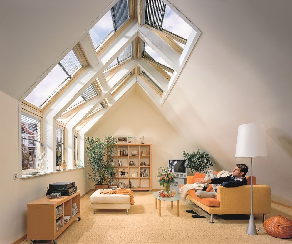

Autor: FAKRO/ Materiały prasowe Okno kolankowe to połączenie okna pionowego z połaciowym. Umożliwia dobre doświetlenie wnętrza, a także kontakt wzrokowy z otoczeniem

Gdy ścianka kolankowa jest wysoka i ma na przykład 150 cm, same okna połaciowe nie zapewnią kontaktu wzrokowego z otoczeniem. Nawet jeśli mają wielkość przeszklenia odpowiednio dobraną do powierzchni pomieszczenia, zyskamy jedynie naturalne światło we wnętrzach i widok na niebo. Dlatego popularnym rozwiązaniem w takich domach są zestawy okien łączące okna dachowe z oknami montowanymi w ścianie – kolankowymi. Wymiary okien kolankowych są dostosowane do okien połaciowych.
okna dachowe
Autor: FAKRO/ Materiały prasowe Okna kolankowe przeznaczone do montażu w ścianie pionowej na poddaszu stanowią element „przedłużający” okno dachowe

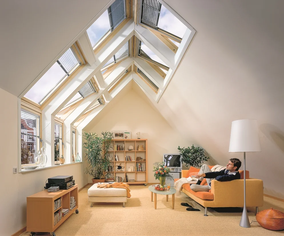

Autor: ŁUKASZ URBAŃSKI, PROJEKT PIOTR KUCZIA Zestaw okien dachowych połączonych z oknem kolankowym to doskonały sposób na doświetlenie wysokiej klatki schodowej
