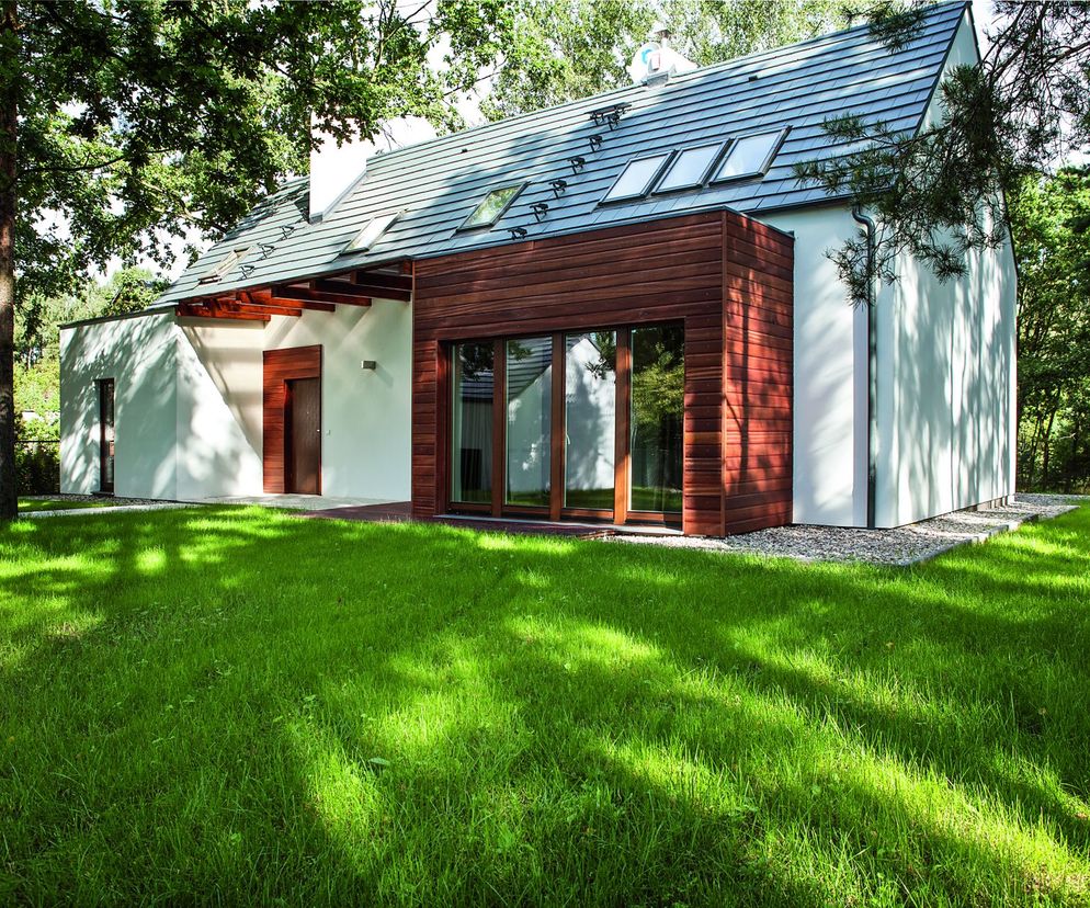

okna dachowe
Autor: Andrzej Szandomirski, Projekt domu: Robert Wojciak ARCHIPELAG Gdy okna dachowe są zamknięte, nie można dostrzec czym się różnią między sobą. Warto wiedzieć, że na cechy użytkowe i parametry okien ma wpływ nie tylko sposób ich otwierania, ale także pakiet szybowy, w jaki są wyposażone
Choć okna połaciowe to gotowe produkty i w odróżnieniu od okien montowanych w elewacji mają ustandaryzowane wymiary, to można je zamawiać z różnymi pakietami szybowymi. Dobór optymalnego rozwiązania jak zwykle zależy od sytuacji. Poziom parametrów okna powinien odpowiadać standardowi budynku.
