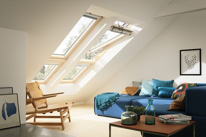

Odpowiednio dobrane okna dachowe zapewniają optymalne doświetlenie poddasza
Autor: Archiwum serwisu Odpowiednio dobrane okna dachowe zapewniają optymalne doświetlenie poddasza
