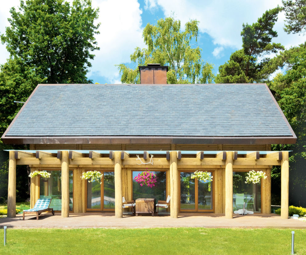

Duże szyby okienne
Autor: Małgorzata Góra, projekt: Maciej Parysek To m.in. pakiety szybowe zapewniają oknom bardzo dobre parametry. Dzięki temu bez obaw można się zdecydować na modne dziś duże okna
