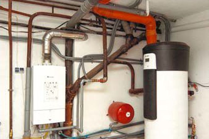

Dwa systemy grzewcze
Autor: Piotr Mastalerz Powietrzna pompa ciepła i kocioł gazowy dobrze się nawzajem uzupełniają. Gdy pompa nie jest w stanie uzyskać zadowalającej mocy grzewczej z powodu niskiej temperatury powietrza, włącza się kocioł. A całość działa w pełni automatycznie

Ogrzewanie pompą ciepła i kominkiem lub kotłem gazowym
Także pompę ciepła warto wspomóc pracą kominka, ponieważ w najzimniejszym okresie jej moc grzewcza może nie wystarczyć do zapewnienia w domu wymaganej temperatury (by pracowała ekonomicznie przez cały sezon grzewczy, dobiera się pompę o mocy mniejszej niż potrzebna w warunkach ekstremalnych).
Jeśli ktoś jest w stanie pozwolić sobie na większy wydatek, to może połączyć pompę ciepła z kotłem gazowym. W ten sposób również zapewni sobie niskie rachunki za paliwo i prąd. Pompa może być powietrzna (tańsza od gruntowej) i pracować zawsze, gdy temperatura na zewnątrz nie jest niższa niż kilka stopni poniżej 0°C, czyli przez większą część sezonu grzewczego, oraz latem, kiedy ciepło jest potrzebne do przygotowywania ciepłej wody użytkowej. Gdy zrobi się naprawdę zimno, uruchamia się kocioł gazowy i zastępuje pompę działającą w takich warunkach nieefektywnie - dzięki temu ogrzewanie domu działa niezachwianie przez cały sezon.
