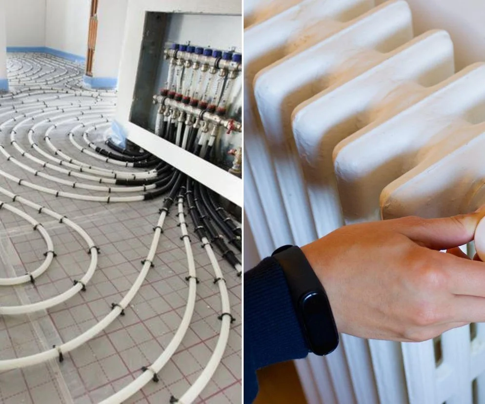

Glikol jest przede wszystkim znacznie droższy od wody. Stosuje się go w rozcieńczeniu na poziomie 30%. Na niekorzyść glikolu do podłogówki przemawia także jego mniejsza od wody pojemność cieplna. Glikol wolniej niż woda (mniej więcej 15%) przekazuje ciepło. W przypadku ogrzewania podłogowego, które ma dużą bezwładność, zastosowanie glikolu sprawi, że podłoga będzie się jeszcze dłużej nagrzewać. Glikol ma większą lepkość, niższą pojemność cieplną, jest też gęstszy od wody, szczególnie przy niskich temperaturach. Piotr Krzemiński z firmy Purmo zwraca uwagę, że może to wymagać zastosowania mocniejszych, a więc droższych pomp obiegowych oraz zwiększa koszty tłoczenia (eksploatacji). Należy też zwrócić uwagę, żeby akcesoria stosowane w instalacji grzewczej były przeznaczone do pracy z glikolem.
Czy można wlać glikol do centralnego ogrzewania?
Większy sens ma zalanie glikolem grzejników stalowych lub aluminiowych, ponieważ wydłużenie czasu przekazywania ciepła nie będzie tu tak wielkie jak w przypadku betonowego podkładu podłogowego o wielkiej masie.
