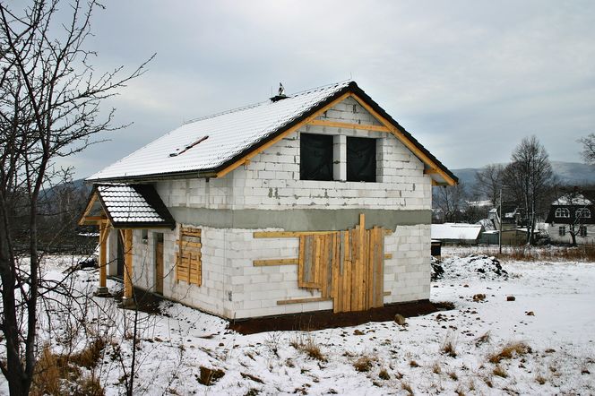

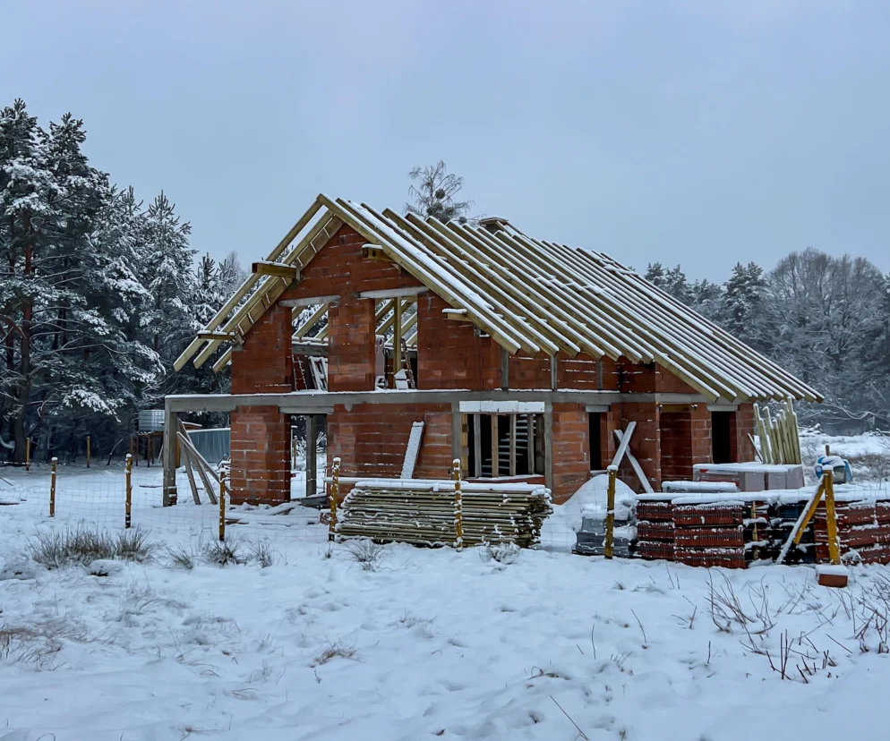

Autor: Andrzej T. Papliński, projekt: D07 "Praktyczny", autor: Paweł Wład Kowalski Dom dobrze przygotowany do zimowania ma dach, który chroni mury i wnętrze domu przed opadami. Zabicie deskami otworów okiennych - zwłaszcza na parterze - ochroni przed intruzami, ale to także bariera dla deszczu i śniegu

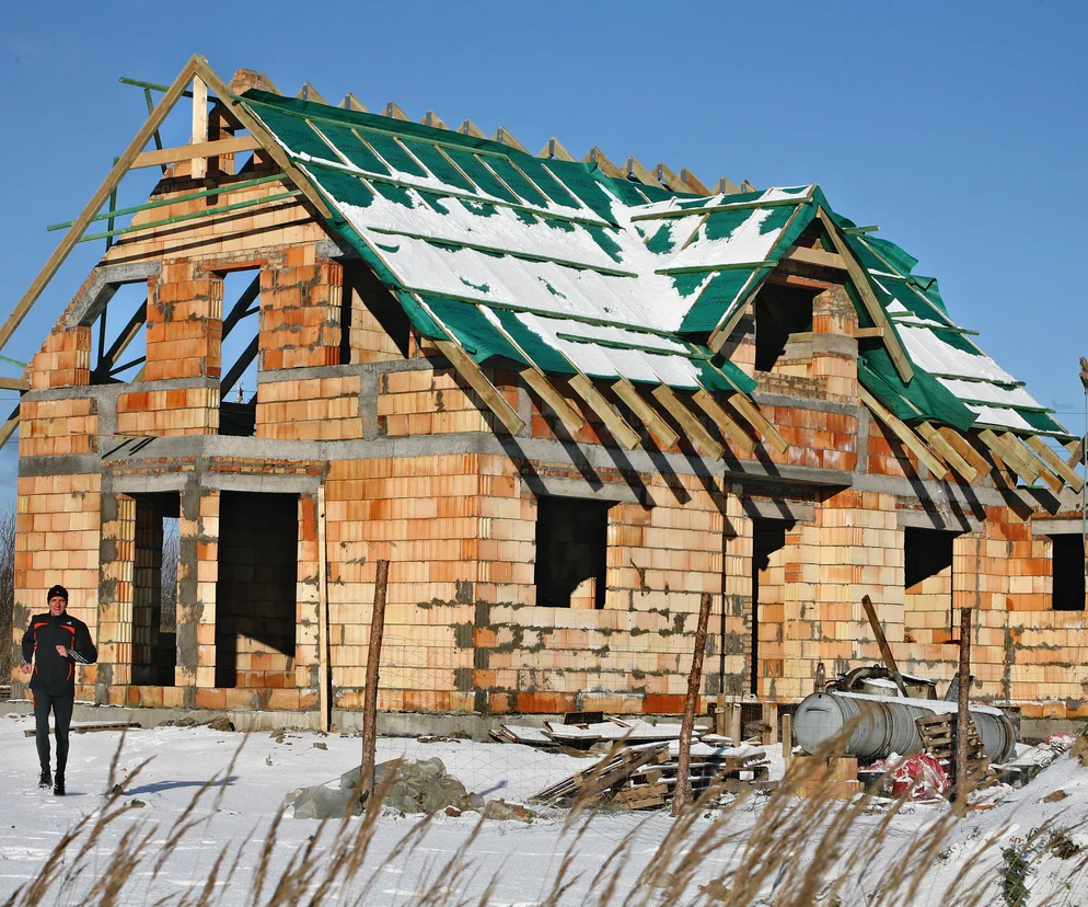

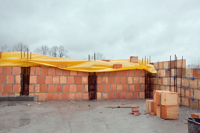

Nieukończony stan surowy. Jeśli wznoszenie nadziemnej kondygnacji trzeba przerwać, zanim ściany przykryje się stropem, nie wystarczy samo zabezpieczenie murów od góry papą lub folią (dociska się ją do boków ściany deskami i przybija, żeby wiatr jej nie porwał). Aby woda z topniejącego śniegu zalegającego między murami nie spowodowała zawilgocenia podłogi/stropu i dolnych partii murów, co przy mrozie może doprowadzić do ich zniszczenia, rozsądnym rozwiązaniem jest wykonanie tymczasowego zadaszenia. Nie jest to tanie rozwiązanie, ale na pewno skuteczne.
Stan surowy otwarty. To najkorzystniejszy moment przerwania budowy. Dom jest już przekryty dachem, który jest już wykończony docelowym materiałem albo ma przynajmniej wstępnie pokrycie z papy. Wystarczy osłonić wszystkie otwory w murach. Najlepiej zrobić to od strony zewnętrznej, by śnieg nie gromadził się we wnękach okiennych. Można zabić je deskami, pozostawiając między nimi szczeliny, które umożliwią swobodną cyrkulację powietrza, co przyspieszy wysychanie murów i stropów, albo wstawić ramy z desek z naciągniętą folią.

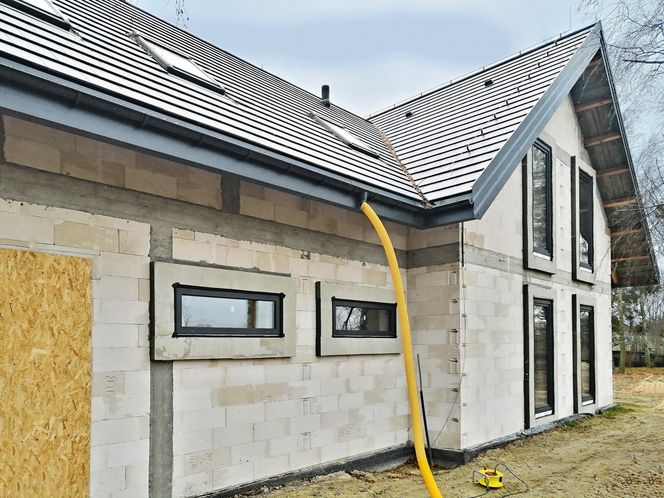

Stan surowy zamknięty. Na tym etapie, czyli po wstawieniu stolarki, budowa nie wymaga przerywania prac ani specjalnych zabezpieczeń na zimę. Jeśli zapewni się ogrzewanie – nawet tymczasowe – możliwe jest prowadzenie robót wykończeniowych.

Autor: Piotr Mastalerz Budowa prowadzona od późnej jesieni do wiosny jest obarczona dużym ryzykiem, że z powodu spadku temperatury lub opadów śniegu prace trzeba będzie przerwać

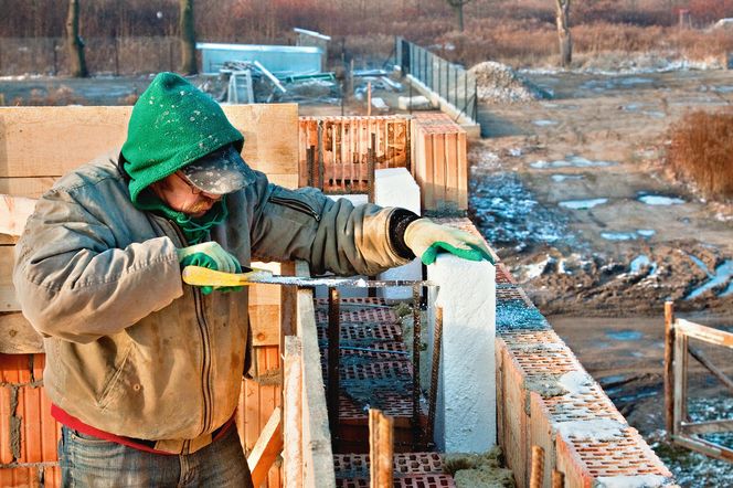

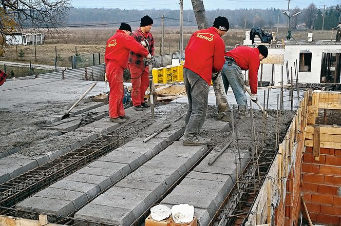

Betonowanie i murowanie zimą
Generalnie wszystkie prace betoniarskie, murarskie i tynkarskie powinny być prowadzone w dodatniej temperaturze. Procesy chemiczne niezbędne do uzyskania określonych właściwości, parametrów technicznych zapraw zawierających wodę wymagają odpowiedniej temperatury. W zaleceniach wykonawczych producenci podają najniższą temperaturę, w której można stosować dane wyroby, i zwykle jest to nie mniej niż 5oC. Gdy roboty prowadzi się zimą, trzeba sięgać po specjalnie do tego przeznaczone materiały, a także zadbać o jak najdogodniejsze warunki do ich związania i stwardnienia.
W przypadku betonowania zimą, gdy jest ryzyko, że temperatura spadnie nocą do –10oC, stosuje się różne sposoby: podgrzewa się składniki mieszanki betonowej (z wyjątkiem cementu), osłania zabetonowaną konstrukcję materiałami ciepłochronnymi do uzyskania przez beton pełnej wytrzymałości (chodzi o zachowanie ciepła w mieszance), ogrzewa świeży beton w deskowaniu ciepłym powietrzem lub parą, używa domieszek przeciwmrozowych (obniżają temperaturę zamarzania świeżego betonu, przyspieszają wiązanie i osiągnięcie pełnej wytrzymałości). Wybrane sposoby można stosować rozdzielnie lub łączyć. Pamiętać trzeba, że decydując się na nagrzewanie, musimy zbudować prowizoryczny namiot, który osłoni nagrzewany element i wybrać nagrzewnicę z termostatem. Nie wystarczy używać jej podczas układania mieszanki, bo wiązanie i uzyskiwanie parametrów wytrzymałościowych betonu trwa około siedmiu dni.
Wybierając zimowe zaprawy murarskie, prace można prowadzić w temperaturze do 0oC. Są to zwykle zaprawy cienkowarstwowe, które szybko wiążą. Gdy muruje się tradycyjną zaprawą, podczas urabiania jej w betoniarce można wzbogacić ją o dodatki mrozowe, zawierające substancje uplastyczniające i przyspieszające wiązanie. Można też wykorzystać materiały, które łączy się suchą zaprawą, czyli pianą poliuretanową. W odróżnieniu od zapraw rozrabianych wodą nie zawiera tyle wilgoci, można jej używać do –5oC. Materiały murowe nie mogą być mokre lub oblodzone, by zaprawa mogła je prawidłowo zespolić. Przed nocnym przymrozkiem warto zabezpieczyć też materiały, które mają być używane następnego dnia rano.

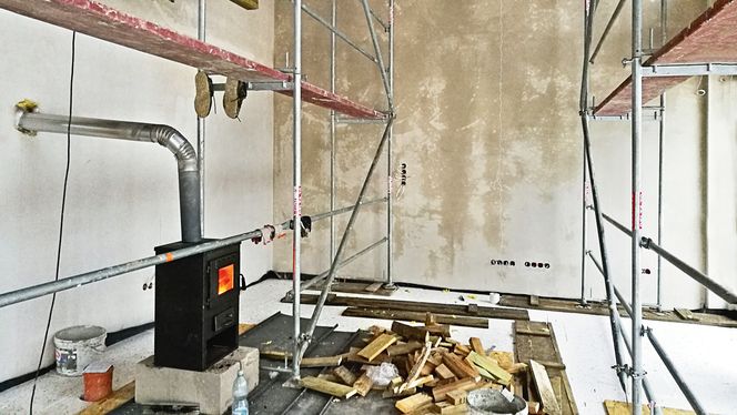

Gdy udało się osiągnąć etap stanu surowego zamkniętego i ocieplić ściany przed zimą, łatwiej będzie utrzymać w budynku dodatnią temperaturę. A taka jest niezbędna do prowadzenia wszystkich prac mokrych – układania wylewek podłogowych tynków. Warto wiedzieć, że im jest chłodniej, tym większą wilgotność względną ma powietrze i wszystko wolniej wysycha. Może się okazać, że podkład lub tynk wcale nie schną. Dlatego by przyspieszyć ten proces, często trzeba uruchomić prowizoryczne ogrzewanie i wietrzyć pomieszczenia. Jeśli tylko nie ma mrozu, tynkom nie zaszkodzi znacznie wolniejsze wysychanie (w dogodnych warunkach schną około miesiąca), ale wykraplająca się na ścianach woda może stworzyć dogodne środowisko do rozwoju pleśni i grzybów. Aby pozbyć się wilgoci, zawsze należy zapewnić wymianę powietrza przez przewietrzanie domu.
zima na budowie

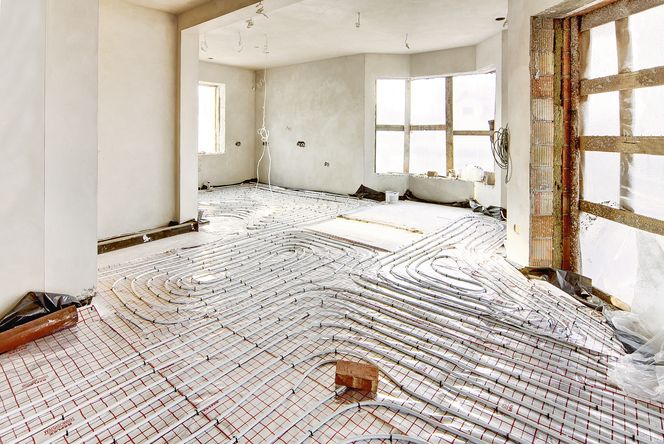

Autor: Piotr Mastalerz Zaraz po rozłożeniu instalacji podposadzkowych - wodnych i grzewczych - powinna wejść ekipa robiąca podkłady podłogowe. Poruszanie się po przewodach instalacyjnych ułożonych na podłodze niesie bowiem ryzyko, że zostaną uszkodzone
zima na budowie

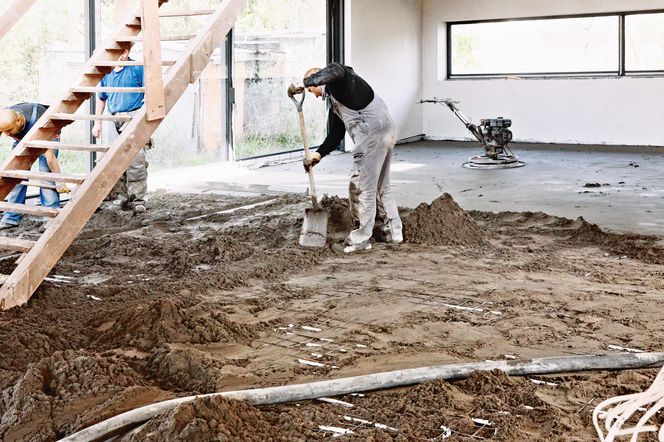

Autor: Andrzej Szandomirski Wylewka na ogrzewaniu podłogowym musi mieć czas na wyschnięcie. Może to być nawet kilka tygodni. Gdy robi się ją zimą, potrzebne jest prowizoryczne ogrzanie pomieszczeń
zima na budowie
Autor: Tomasz Rybarczyk Podczas układania i wysychania tynków w pomieszczeniach musi panować odpowiednia temperatura. Wnętrza najczęściej ogrzewa się prowizorycznie - nagrzewnicą elektryczną lub wykorzystując piecyk wolno stojący
