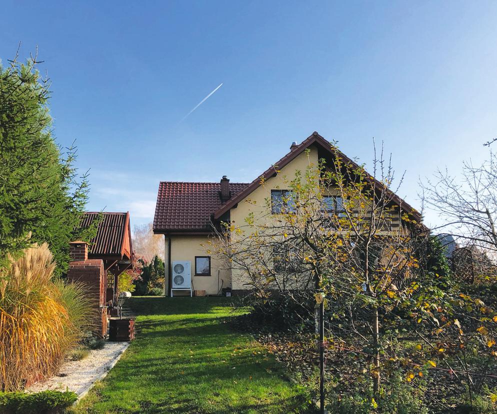

Przed nadejściem fali mrozu warto sprawdzić stan naszego domu
Autor: Andrzej Papliński Przed nadejściem fali mrozu warto sprawdzić stan naszego domu

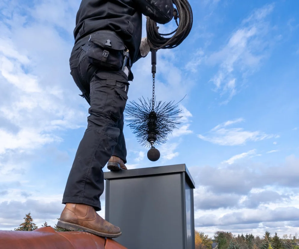

Obowiązkowa kontrola i czyszczenie kominów
W zimie na wewnętrznej powierzchni metalowych kominów skrapla się para wodna. Jeżeli komin jest wyposażony w króciec do odprowadzania skroplin połączony rurką igelitową z kanalizacją, należy sprawdzić jej szczelność i w razie potrzeby udrożnić ją. Unikniemy w ten sposób zawilgocenia ściany kominowej.
Instalacja wentylacyjna i kominy powinny być raz w roku kontrolowane przez uprawnionego kominiarza. We własnym zakresie można sprawdzić czystość i drożność kratek wentylacyjnych, a jeżeli przepływ powietrza w kanałach jest wymuszany przez zainstalowane w nich wentylatory, także ich stan.
Przed sezonem należy przeprowadzić czyszczenie komina. Można to zrobić samodzielnie, wystarczy otworzyć wyczystkę komina i usunąć z niej nagromadzoną sadzę lub zlecić to uprawnionemu kominiarzowi.

Czyszczenie komina
Autor: Archiwum serwisu Gdy komin jest wyposażony w rurkę do odprowadzania skroplin, należy sprawdzić jej szczelność, a w razie potrzeby udrożnić
