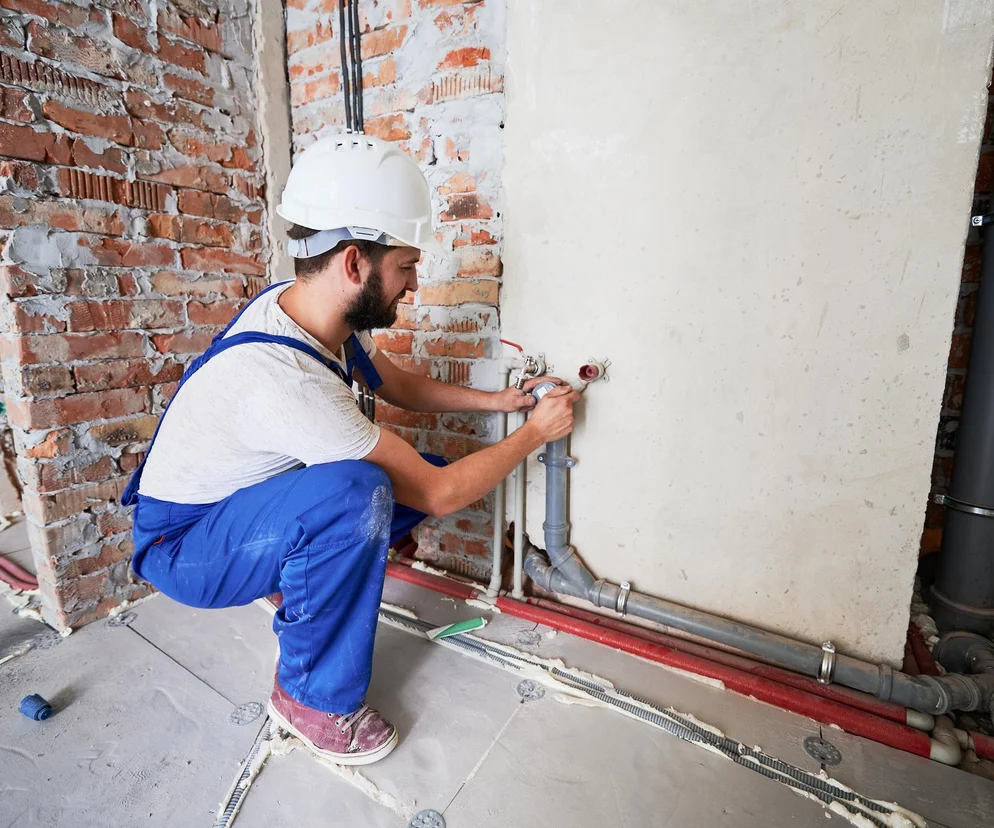

Modernizacja instalacji
Autor: anatoliy_gleb/ Getty Images Upływ czasu nie pozostaje obojętny dla konstrukcji i instalacji w budynkach – one także się starzeją. Może się to wiązać z większą awaryjnością, zmniejszoną wydajnością lub okresowym brakiem działania niektórych systemów czy ich elementów. Aby zapobiec tego typu zjawiskom konieczna jest modernizacja instalacji.
