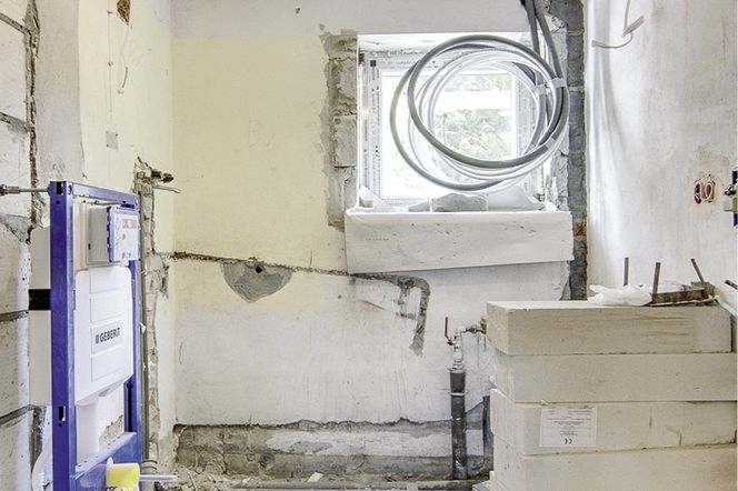

Jeśli wymieniamy tylko fragment instalacji w obrębie łazienki, sztywne rury z tworzywa lub miedzi wystarczy ułożyć w bruzdach w miejscu usuniętych przewodów stalowych. Także jeśli układ instalacji jest inny niż przed remontem łazienki rury sztywne można rozprowadzić systemem trójnikowym - od pionu przewód poziomy, a od niego łączone trójnikami podejścia do poszczególnych punktów poboru. Aby uzyskać wymaganą trasę, proste odcinki łączy się kształtkami. Układa się je w bruzdach w ścianach i zakrywa tynkiem oraz glazurą. Rury mają średnicę mniejszą niż 20 mm, więc ściana mocno na tym nie ucierpi.
Tam, gdzie instalacja biegnie poziomo, rura z ciepłą wodą powinna się znajdować poniżej rury z wodą zimną, a obie – poniżej instalacji elektrycznej. W pionowych odcinkach rurę z zimną wodą należy umieścić po prawej stronie rury z ciepłą wodą. To ułatwi prawidłowe podłączenie baterii.
Gdy wymiana instalacji wykracza poza obręb łazienki, korzystne może się okazać rozprowadzenie jej po nowemu na przykład w tak zwanym systemie rozdzielaczowym. Ale to raczej wtedy, gdy remontujemy cały dom (lub sporą część domu) i prowadzimy szeroko zakrojone prace budowlane. Układanie osobnych przewodów od rozdzielacza do poszczególnych punktów poboru ma sens, jeśli na całej kondygnacji zamierzamy zrobić nowe wylewki, które je zakryją. Ułożenie rur w warstwie wylewki wymaga podniesienia poziomu podłogi, co zwykle nie jest możliwe do zrealizowania wyłącznie w obrębie łazienki.
Instalacje prowadzone w ten sposób powinno się robić z rur giętkich ze zwoju (zwykle z tworzywa, ale mogą być także miedziane). Dzięki temu cały odcinek od rozdzielacza do baterii może być z jednego kawałka rury bez połączeń w podłodze.
Instalację wychodzącą z podłogi doprowadza się kilkanaście centymetrów poniżej baterii i na zakończeniach montuje zawory odcinające. Z tego miejsca do króćców w baterii wodę doprowadza się giętkimi wężykami.
Rury doprowadzające wodę i w wylewce, i w bruzdach ściennych powinno się zaizolować otuliną, na przykład polietylenową o grubości 6 mm w płaszczu PCW w kolorze niebieskim – w przypadku wody zimnej, i czerwonym – ciepłej.
Przed zakryciem instalacji warstwą tynku albo podkładu podłogowego należy sprawdzić jej szczelność, przeprowadzając próbę ciśnieniową. Instalacja powinna być zmontowana, ale bez armatury – kotła (podgrzewacza), baterii, zaworów itp.
