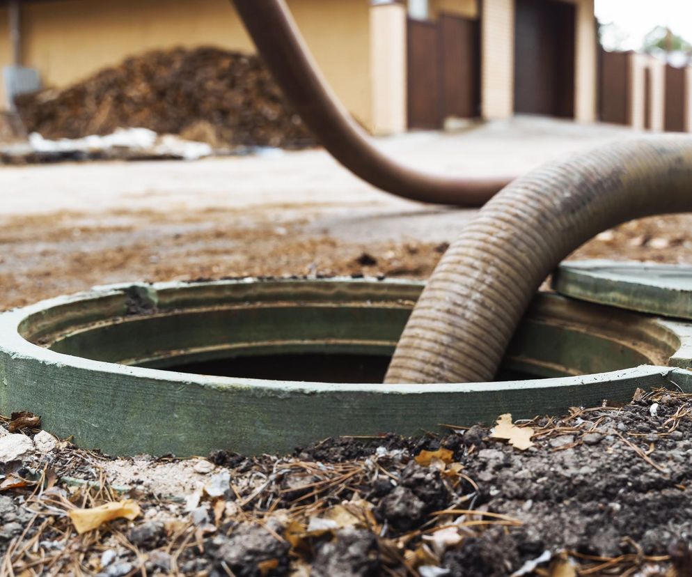

Jak często czyścić przydomową oczyszczalnię ścieków?
Regularne czyszczenie przydomowej oczyszczalni ścieków jest kluczowe dla jej sprawnego działania i zapobiegania awariom, takim jak przepełnienie czy zanieczyszczenie gruntu. Częstotliwość zależy od typu systemu, liczby użytkowników i obciążenia, ale ogólne zalecenia wskazują na konieczność monitorowania poziomu osadu w osadniku. Gdy osad osiągnie określony poziom, wymaga opróżnienia, co zapobiega blokadom. Czyszczenie filtrów powinno odbywać się regularnie, aby zapewnić przepływ i efektywność biologicznego oczyszczania. Oto zalecane interwały:
  • Opróżnianie osadnika: Co 1-2 lata lub 1-4 razy w roku, w zależności od modelu i użytkowania; kontrolować poziom osadu co kilka miesięcy.
  • Wymiana lub czyszczenie filtrów: Co 3-6 miesięcy; filtry powietrza co 3 miesiące, a wkłady filtracyjne co 2-3 razy w roku lub w razie potrzeby poprzez płukanie pod bieżącą wodą.
