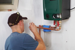

Jak działa hydrofor z falownikiem
Dla wygody użytkowników w ofercie producentów i dystrybutorów można znaleźć kompletne zestawy, obejmujące pompę z falownikiem i zbiornikiem hydroforowym oraz niezbędnym osprzętem. Mogą to być pompy samozasysające zamontowane na odpowiednio dobranym zbiorniku hydroforowym i z dopasowanym wyłącznikiem ciśnieniowym albo zestaw pompy głębinowej z dobranym do niej sterownikiem i niewielkim zbiornikiem hydroforowym. Niezwykle łatwy w montażu jest kompaktowy hydrofor z falownikiem. W obudowie zamontowana jest pompa z silnikiem inwerterowym i układ hydrauliczny, zawór zwrotny, niewielki zbiornik przeponowy, przetwornik ciśnienia i przepływu.
Sercem nowoczesnego zestawu jest falownik (nazywany też przemiennikiem częstotliwości). To zaawansowane urządzenie elektroniczne, które w czasie rzeczywistym steruje prędkością obrotową silnika pompy. Zamiast pracować w trybie zero-jedynkowym (włącz/wyłącz), pompa z falownikiem płynnie dostosowuje swoją wydajność do aktualnego zapotrzebowania na wodę.
Jak to wygląda w praktyce?
  • Odkręcasz kran – czujnik ciśnienia (przetwornik) natychmiast wykrywa spadek ciśnienia w instalacji.
  • Falownik otrzymuje sygnał i uruchamia pompę z taką prędkością, jaka jest potrzebna do utrzymania zadanego przez Ciebie, stałego ciśnienia.
  • Jeśli odkręcisz kolejny kran, falownik zwiększy obroty silnika, aby skompensować większy pobór wody.
  • Gdy zakręcisz wszystkie krany, pompa płynnie zwolni i łagodnie się wyłączy.
  • Dzięki temu woda w całej instalacji ma zawsze idealnie stałe ciśnienie, niezależnie od tego, ile punktów poboru jest w danym momencie otwartych.
Dzięki osłonom dźwiękochłonnym urządzenie wyróżnia się cichą pracą i można je umieścić w dowolnym miejscu w domu (głośność na poziomie 43 dB). Zintegrowana elektronika zapewnia niskie zużycie energii i bezpieczeństwo pracy. Możliwe jest włączenie funkcji podniesienia ciśnienia na czas na przykład brania prysznica, a także jego obniżenia nocą. Obsługa jest prosta dzięki możliwości zdalnego sterowania z poziomu aplikacji w smartfonie. Stosuje się je nie tylko przy zaopatrywaniu domu w wodę ze studni, lecz także do ponoszenia i stabilizacji ciśnienia w instalacji zasilanej z wodociągu. Urządzenie jest bowiem odporne na wahania ciśnienia, jakie mogą wystąpić w sieci – nie tylko zbyt niskiego, ale również zbyt wysokiego.

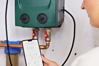

Hydrofor z falownikiem
Autor: Andrzej Papliński Zestaw hydroforowy może mieć moduł komunikacji bezprzewodowej, który umożliwia kontrolę oraz zmianę ustawień za pomocą aplikacji

Dzięki tym funkcjom praca systemu jest w pełni zautomatyzowana i praktycznie bezobsługowa. Wiele modeli oferuje również zdalne sterowanie za pomocą aplikacji na smartfona, co pozwala na monitorowanie pracy i zmianę ustawień z dowolnego miejsca.
