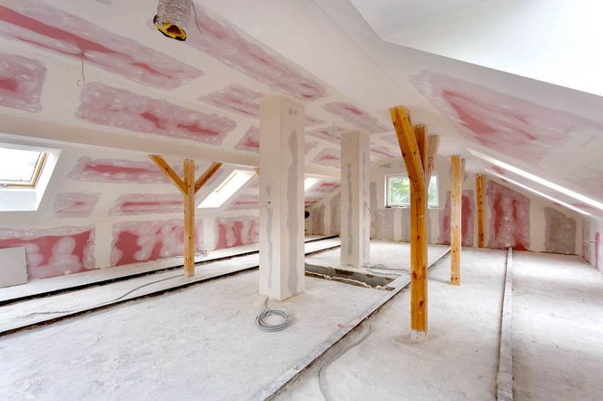

Instalacje na poddaszu
Autor: Piotr Mastalerz Instalację elektryczną można łatwo ukryć pod zabudową z płyt gipsowo-kartonowych
