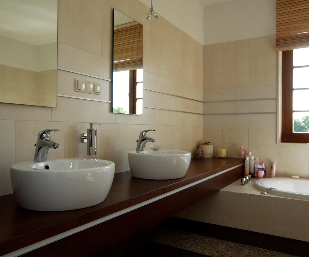

Autor: Marcin Czechowicz Baterię stojącą można zamontować także w blacie obok umywalki, jeśli ta nie ma otworu na armaturę
Bateria umywalkowa montaż: jak ją solidnie przymocować
Baterie umywalkowe stojące mają zwykle średnicę 28–35 mm. Umieszcza się je w otworach wykonanych w umywalce.
