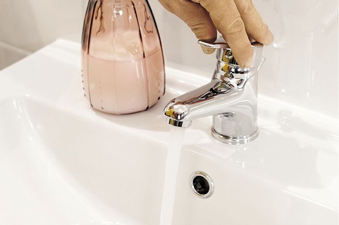

Autor: Kalbar Po wymianie głowicy, zamontowaniu perlatora oraz dokładnym wyczyszczeniu bateria wygląda i działa jak nowa, a zużycie wody jest mniejsze

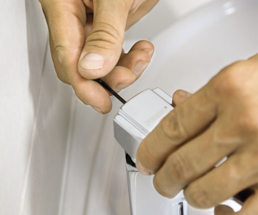

Głowica jest kluczowym elementem baterii sztorcowych, odpowiedzialnym za regulację wielkości strumienia wody oraz jej temperaturę. Kiedy się uszkodzi lub zużyje, z baterii zaczyna wyciekać woda albo jej uchwyt przestaje pracować tak płynnie, jak powinien – zacina się i utrudnia wyregulowanie wielkości strumienia. Woda nie wypływa z wylewki jednorodnym strumieniem albo kapie, mimo że jej wypływ jest zamknięty.
Głowice
Bardziej odporne na zanieczyszczenia mechaniczne zawarte w wodzie są te w bateriach dwuuchwytowych, tzw. suwakowe. Trzeba jednak co pewien czas sprawdzać stan ich uszczelek i je wymieniać.
Głowice ceramiczne w bateriach jednouchwytowych nie są tak odporne, ale rzadko się psują. Mimo to raz na pół roku warto wyjąć ją z korpusu i opłukać z kamienia oraz innych osadów pod intensywnym strumieniem wody. Na ceramiczne płytki w głowicy można też nałożyć odrobinę smaru silikonowego. Kiedy i to nie pomoże, głowicę trzeba wymienić na nową. Wtedy najlepiej wymontować tę zniszczoną i zabrać ją ze sobą do sklepu jako wzór. Głowice dostępne w sklepach mogą mieć różną średnicę – 35 lub 40 mm – oraz wysokość.
