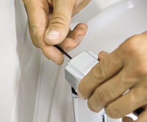

Po odcięciu dopływu wody (zakręceniu zaworów) zdejmujemy plastikową zaślepkę i kluczem imbusowym odkręcamy ukrytą pod nią śrubkę przytrzymującą uchwyt mieszacza. Uchwyt zdejmujemy
Autor: Andrzej T. Papliński

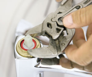

Kluczem nastawnym odkręcamy nakrętkę dociskową i usuwamy głowicę z baterii

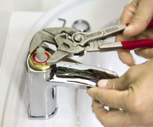

Nową głowicę umieszczamy w miejscu zdemontowanej
