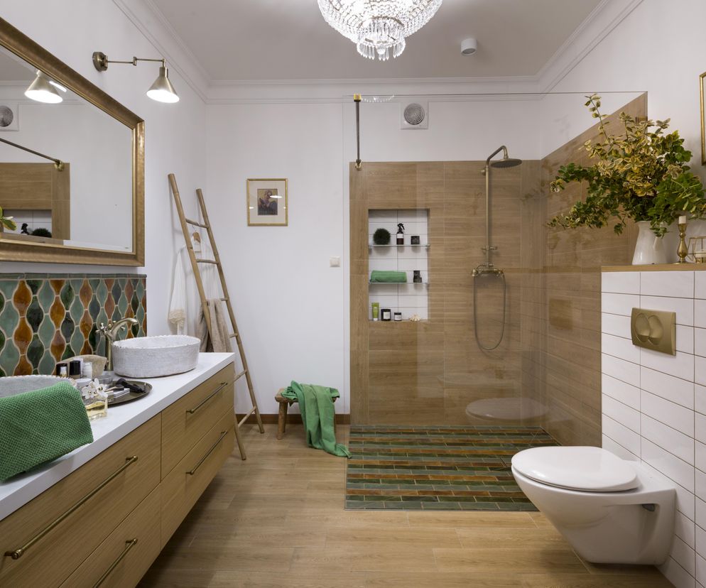

Jakie oświetlenie lustra do łazienki?
W lustrze powinniśmy się dobrze widzieć, więc światło powinno padać na osobę przeglądająca się w nim i równomiernie oświetlać jej twarz, nie zmieniając koloru. W tym celu najlepiej więc zamontować dwie oprawy symetrycznie po obu stronach lustra. Najlepsze do łazienki będą kinkiety z zamkniętymi kloszami i świetlówkami. Dobrze oświetlą twarz, pozbawiając ją cieni. Można też zamontować kilka małych opraw nad górną krawędzią i po obu stronach lustra w odległości 5-10 cm od jego ramy albo oprawy halogenowe wpuszczane w sufit podwieszany bądź regulowane reflektorki nad lustrem.

Oświetlenie łazienki
Autor: Rafał Poławski Światło w łazience powinno być przede wszytkim mocne. Rozmieszczone wokół lustra pozwoli wykonać perfekcyjny makijaż, istotne jest także światło górne.
