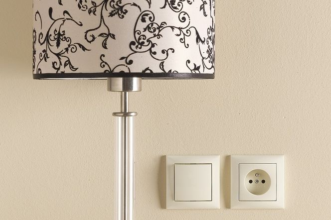

Nowoczesne gniazda i łączniki
Autor: Mariusz Bykowski Delikatnie zaokrąglony front gniazd i łączników w kolorze ecru lagodnie nawiązuje do pastelowego koloru ścian
