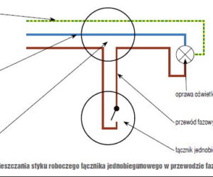

Montaż łącznika jednobiegunowego

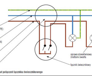

montaż łącznika świecznikowego

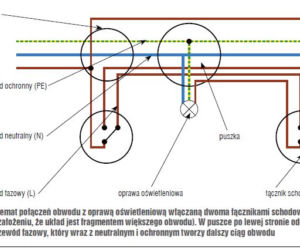

Montaż łącznika schodowego

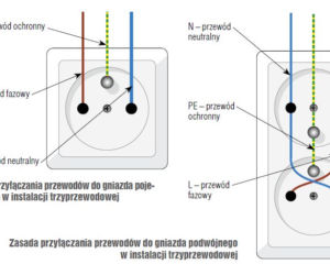

Podłączanie gniazd
Podłączanie gniazd
W gnieździe pojedynczym, ustawionym bolcem ku górze, przewód fazowy (L) trzeba połączyć z lewym stykiem roboczym, neutralny (N) – z prawym stykiem roboczym, a ochronny (PE) – ze stykiem ochronnym.W górnej części gniazda podwójnego (bolec u dołu) przewód neutralny (N) łączy się z lewym stykiem roboczym, fazowy (L) – z prawym, a ochronny (PE) – z ochronnym (bolcem). W dolnej części gniazda (bolec u góry) przewody fazowy i neutralny podłącza się odwrotnie – fazowy do lewego zacisku, neutralny – do prawego.

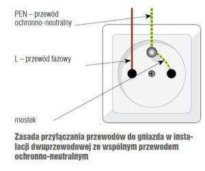

Gniazdo w instalacji dwuprzewodowej
W starych budynkach nadal można spotkać instalacje ze wspólnym przewodem ochronno-neutralnym PEN (typu TN-C). W takiej instalacji w obwodach jednofazowych złożonych z dwóch przewodów przewód PEN w gnieździe dwubiegunowym ze stykiem ochronnym należy przyłączyć do zacisku tego styku, a następnie połączyć mostkiem ze stykiem roboczym, a nie odwrotnie.
