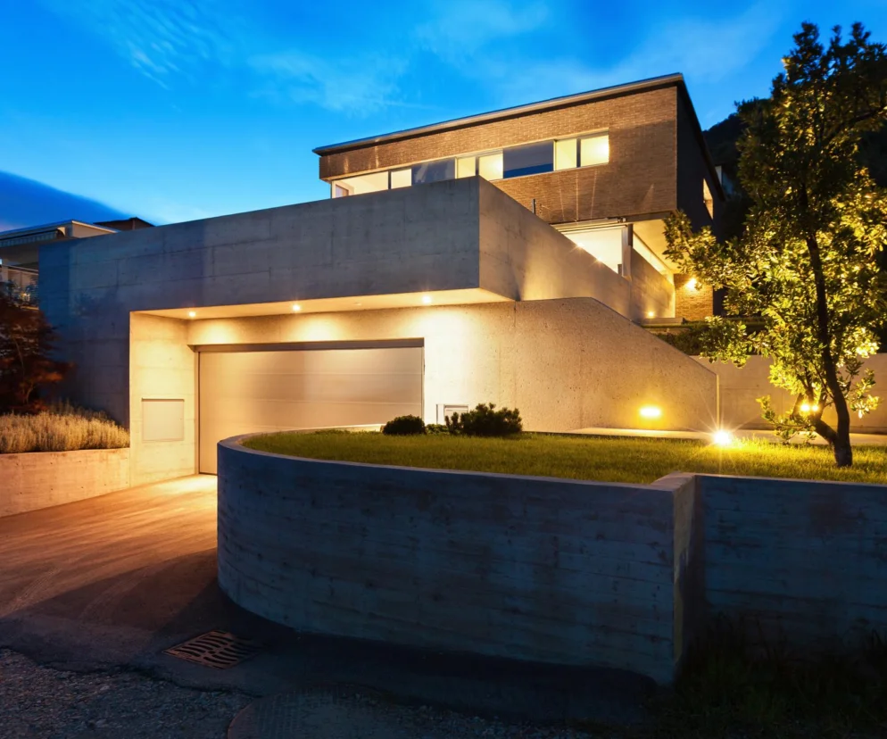

Ważnym trendem jest rezygnacja z rozświetlania... powietrza. Dobrze zaprojektowany system oświetla konkretne powierzchnie - elewację, ścieżkę czy roślinność - pozostawiając między nimi świadomie zaplanowane strefy cienia. To właśnie te ciemniejsze fragmenty budują trójwymiarowość posesji i sprawiają, że ogród nie wygląda płasko. Zamiast jednego potężnego reflektora nad garażem, który tworzy ostre cienie i oślepia kierowców, stosuje się kilka subtelniejszych punktów o precyzyjnej optyce.
Krótko mówiąc - najmodniejszy dom po zmroku to taki, który nie krzyczy swoją obecnością. To posesja, na której światło jest inteligentne - przygasa, gdy nikogo nie ma, rozjaśnia się łagodnie po wykryciu ruchu i zmienia sceny zależnie od okazji. Liczą się dyskretne oprawy ukryte w architekturze, ciepła barwa i szacunek dla ciemności.

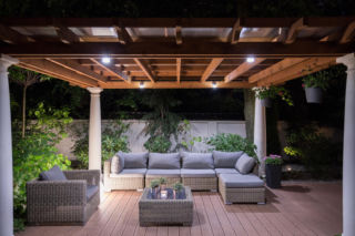

Obecnie za złoty środek uznaje się barwę 2700 K, która jest ciepła, przytulna i najlepiej podkreśla naturalne materiały, takie jak drewno czy cegła. Nawet strefy funkcjonalne, jak podjazdy, nie potrzebują już zimnego światła - spójność barw na całej posesji jest dziś wyznacznikiem klasy projektu.
W miejscach szczególnie bliskich naturze lub w strefach relaksu projektanci schodzą nawet do 2200 K, co tworzy niemal bursztynowy, kojący nastrój. Ważne jest, by nie mieszać barw - nic nie psuje efektu tak bardzo, jak zimne światło przy garażu sąsiadujące z ciepłym blaskiem tarasu.

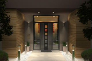

Jeśli chcesz, by Twój dom wyglądał nowocześnie, unikaj rozwiązań, które zdominowały katalogi dekadę temu. Na liście rzeczy niemodnych pierwsze miejsce zajmują kinkiety typu „góra-dół” montowane seryjnie na każdym filarze. Choć efektownie wyglądają na wizualizacjach, w praktyce często oślepiają i nie oświetlają tego, co najważniejsze - np. progu czy klamki.

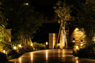

Kolejnym błędem jest tzw. pas startowy przy ścieżkach, czyli dwa równe rzędy słupków ustawionych naprzeciwko siebie. Dziś punkty świetlne rozstawia się naprzemiennie, tworząc bardziej naturalny, dynamiczny rytm.
Odchodzi się również od świecących kul i przezroczystych tub, które świecą we wszystkich kierunkach, powodując tzw. olśnienie - widzimy jasną kropkę zamiast oświetlonej drogi.

  • Wejście. Światło powinno padać na klamkę, numer domu i pierwszy stopień. Najlepiej sprawdzają się ukryte oprawy sufitowe lub asymetryczne kinkiety świecące w dół.

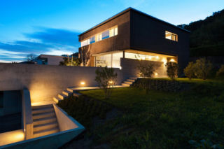

  • Schody i drogi. Światło musi być skierowane wyłącznie na grunt. Trendem są niskie oprawy wpuszczone w murki lub oświetlenie liniowe ukryte pod stopnicą.
  • Elewacja. Zamiast zalewać światłem całą ścianę, akcentujemy detale - fakturę kamienia czy pion klatki schodowej. Technika prowadzenia światła blisko ściany, potrafi zdziałać cuda, wydobywając strukturę materiału.
  • Ogród. Oświetlamy wybrane drzewo lub rzeźbę od dołu, ale tak, by korona "przechwyciła" światło. Strumień lecący prosto w niebo jest uznawany za błąd projektowy i zanieczyszczenie świetlne.
