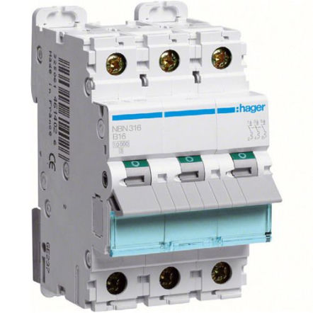

wyłączniki nadmiarowo-prądowe Hager
Autor: materiały prasowe Hager/ Materiały prasowe Każdy obwód musi być zabezpieczony osobnym wyłącznikiem nadprądowym. Współczesne wyłączniki nadmiarowo-prądowe są urządzeniami wielokrotnego użytku. Po zadziałaniu należy je ponownie włączyć.
