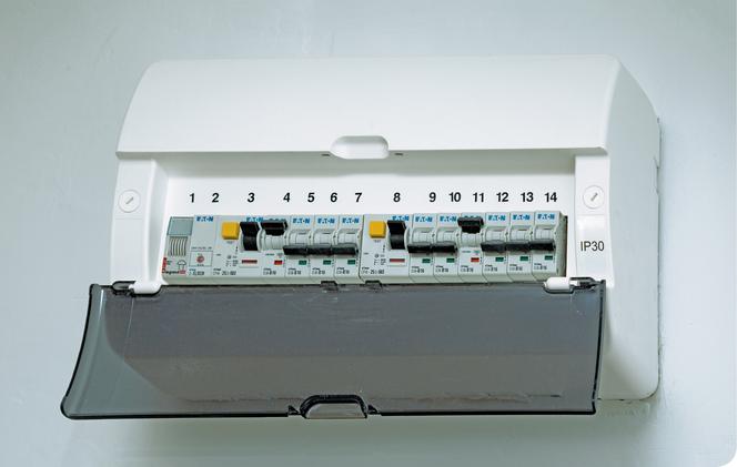

Autor: Piotr Mastalerz Każdy obwód zabezpiecza się osobnym wyłącznikiem nadmiarowoprądowym. Wyłączniki znajdują się w tablicy bezpiecznikowej
Podstawowym zadaniem wyłącznika nadprądowego jest zabezpieczenie instalacji elektrycznej przed skutkami przepływu przez nią prądu o natężeniu większym od dopuszczalnego, oraz przed skutkami zwarć. Wyłącznik nadprądowy samoczynnie wyłącza przepływ prądu przez instalację w razie jej uszkodzenia, dzięki czemu zapobiega też porażeniom prądem. Nie jest to jednak ochrona niezawodna, więc konieczne są także dodatkowe zabezpieczenia w postaci wyłączników różnicowoprądowych.
Modułowy wyłącznik nadmiarowy (nadprądowy)

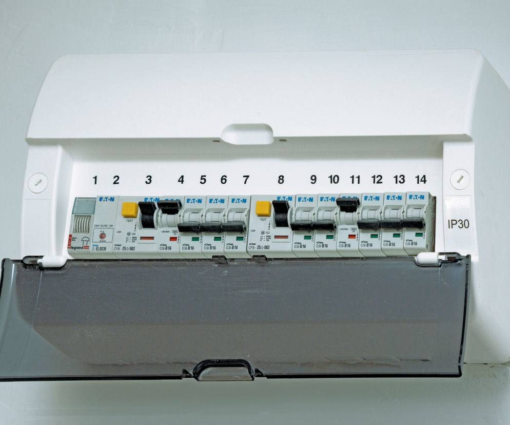

W nowych instalacjach stosuje się wyłączniki modułowe nadprądowe o znormalizowanych gabarytach, co ułatwia ich montaż i ewentualną wymianę. W jednej rozdzielnicy można instalować aparaturę różnych producentów. W modernizowanych instalacjach elektrycznych stare bezpieczniki topikowe należy zastąpić modułowymi. Mają taki sam jak one typoszereg prądowy.
W obwodach jednofazowych umieszcza się wyłączniki jednobiegunowe (w przewodzie fazowym), w trójfazowych stosuje się aparaty trójbiegunowe. Bieguny są włączane w przewody fazowe.
Nie wolno umieszczać żadnych zabezpieczeń w przewodach ochronnych (PE).
