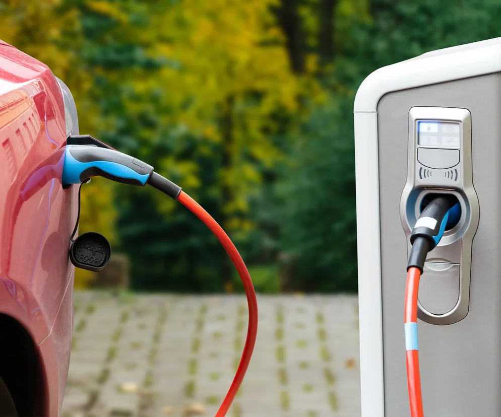

Ładowanie samochodu elektrycznego

Korzystając z fabrycznego wyposażenia, czyli ładowarki pozwalającej podłączyć samochód do gniazda 230 V, możemy uzupełniać energię w ogniwach pojazdu z małą mocą wynoszącą tylko 2,3 kW. Taka ładowarka z jednej strony zakończona jest standardową wtyczką z bolcem uziemiającym, pasującą do każdego standardowego gniazda 230 V, z drugiej strony mamy zazwyczaj wtyczkę Mennekes Typ-2, wykorzystywaną przez producentów samochodów w Europie. Ładowanie za pomocą takiego urządzenia nie dość, że trwa bardzo długo, to jeszcze mocno obciąża instalację elektryczną, co po pewnym czasie może doprowadzić do jej uszkodzenia. Rozwiązaniem problemu jest naścienna stacja pozwalająca ładować akumulatory w aucie elektrycznym znacznie szybciej i całkowicie bezpiecznie.
