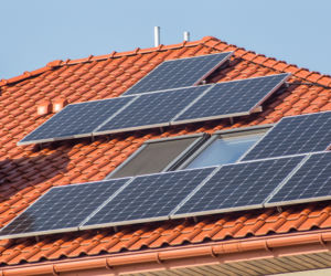

Montaż instalacji nie wymaga na ogół wzmacniania dachów, standardowo projektowanych na obciążenia dużo wyższe niż te, które pochodzą od paneli. Jedynym wymogiem jest zapewnienie panelom wymaganej niezacienionej powierzchni dachu. Dla paneli o łącznej mocy 4,5 kW minimalna wymagana powierzchnia to ok. 30 mkw., skierowana na południe lub południowy-zachód (w ostateczności południowy-wschód). W przypadku gdy na dachu brak takiej powierzchni można postawić konstrukcję na gruncie – wystarczy niezacieniony kawałek działki.
