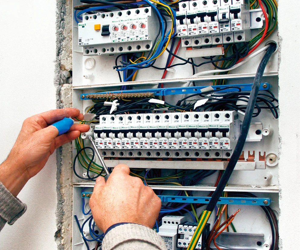

Skrzynka elektryczna
Autor: Wiktor Greg W starych instalacjach rozdzielnicę lub tylko same bezpieczniki umieszczano na wierzchu na ścianie lub we wnęce (często obok licznika) zamykanej stalowymi drzwiczkami. Obecnie najczęściej stosuje się estetyczne skrzynki elektryczne z tworzywa.

Tablica elektryczna - rozdzielnica
Uporządkowanie wszystkich elementów umożliwiają rozdzielnice, zwane też tablicami elektrycznymi. Mają one postać skrzynek z drzwiczkami, przeznaczonych do zawieszenia na ścianie lub zamontowania we wnęce. W rozdzielnicach do standardowych instalacji drzwiczki są zwykle pełne, w takich do instalacji multimedialnych – transparentne. W rozdzielnicy elektrycznej przeznaczonej do budynków mieszkalnych (tablicowej) powinny być zarówno zabezpieczenia nadmiarowoprądowe (nadprądowe), jak i różnicowoprądowe, a także aparatura wewnętrznej ochrony od przepięć atmosferycznych i łączeniowych. W rozdzielnicy można umieścić rozłączniki izolacyjne, programatory sterujące i przekaźniki priorytetowe. W rozdzielnicy elektrycznej lub obok niej może się także znaleźć układ pomiarowy energii, o ile nie jest zainstalowany w złączu.

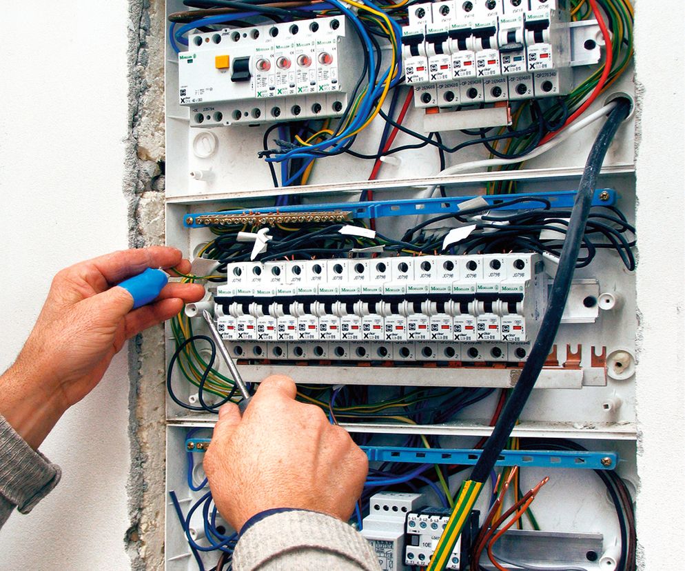

Rozdzielnice elektryczne
Autor: Piotr Mastalerz Rozdzielnice elektryczne umieszcza się w pomieszczeniu gospodarczym, kotłowni, garażu albo blisko wejscia w przedpokoju. Do urządzeń elektrycznych ma drzwiczki pełne, do multimediów - przezroczyste.
