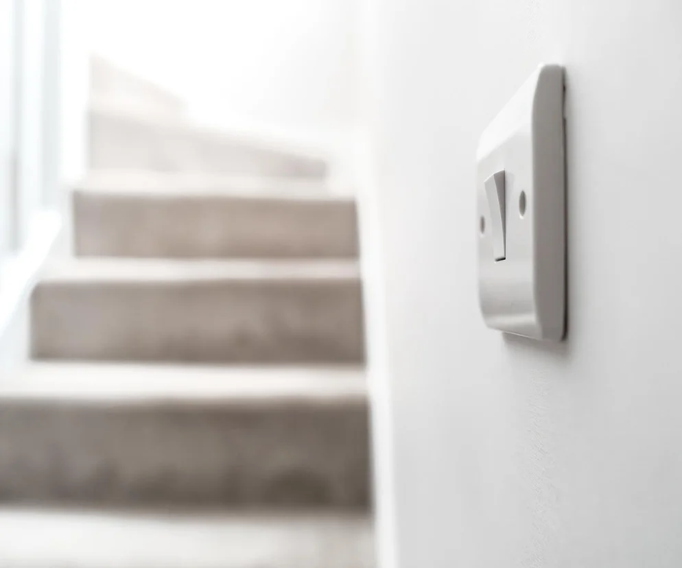

Wchodzisz na schody włączasz światło, jesteś na górze - wyłączasz. Wyłącznik schodowy - przez fachowców nazywany łącznikiem - to element instalacji oświetlenia schodowego. Wyjaśniamy, jak podłączyć włącznik schodowy i gdzie warto zastosować oświetlenie schodowe. Połączone w parę łączniki służą do sterowania jednym źródłem światła z dwóch miejsc, co się przydaje nie tylko na klatkach schodowych.
