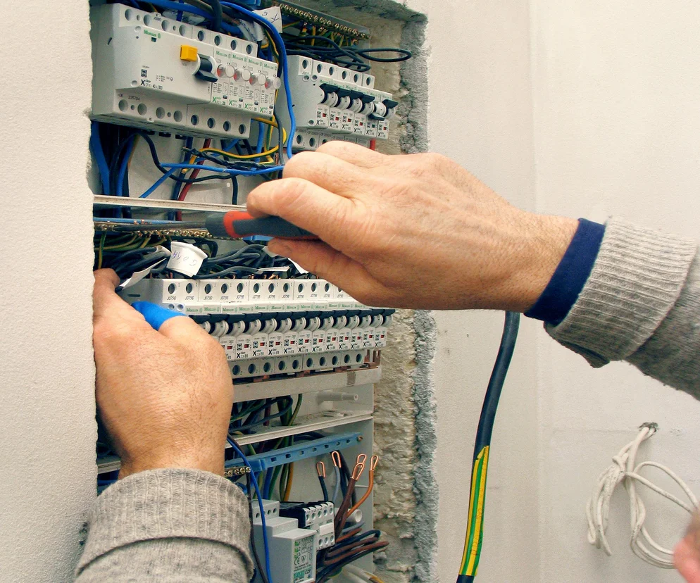

Rozdzielnia elektryczna

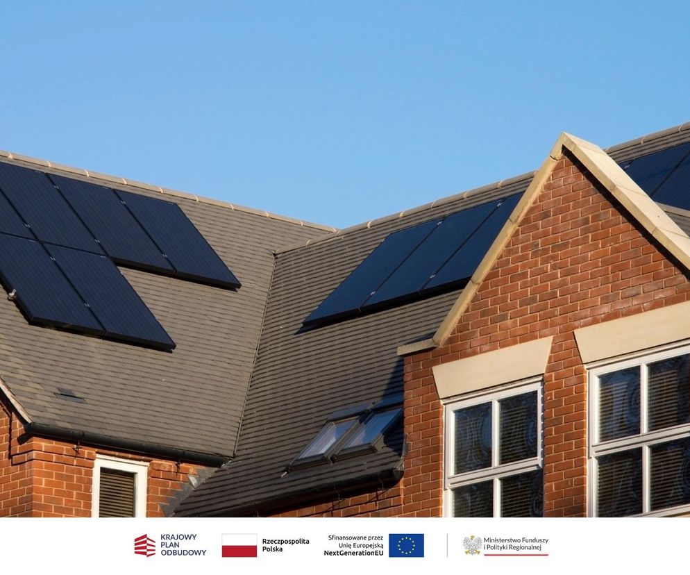

Zdarza się, że kompensator rozwiązuje problem z nadmiarem energii biernej związanym z instalacją fotowoltaiczną, szczególnie podłączoną do sieci trójfazowej. Takie problemy występują, gdy moc instalacji fotowoltaicznej jest duża – ponad 20 kWp. Wtedy w domowej instalacji elektrycznej może dochodzić do znacznych spadków napięcia, ale też przeciążeń, przegrzewania się przewodów i uzyskiwania niskiego współczynnika mocy cos φ, z czego właśnie wynikają „karne” opłaty za pobór energii biernej. Niektóre falowniki fotowoltaiczne mają funkcję kompensacji i wtedy taki problem nie powinien występować, ale są też falowniki, które kompensacji nie mają. Wtedy może się przydać kompensator.
