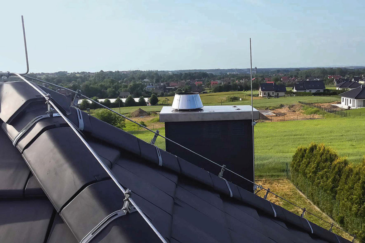

Funkcję zwodów mogą pełnić zamontowane na połaci pionowe metalowe pręty
Autor: AN-KOM.PL/ Materiały prasowe

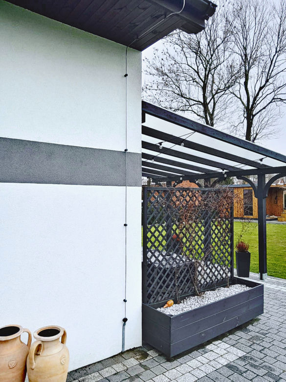

Pionowe przewody odprowadzające zamocowane wzdłuż elewacji łączą zwody z uziomem
Autor: IZO SKY/ Materiały prasowe

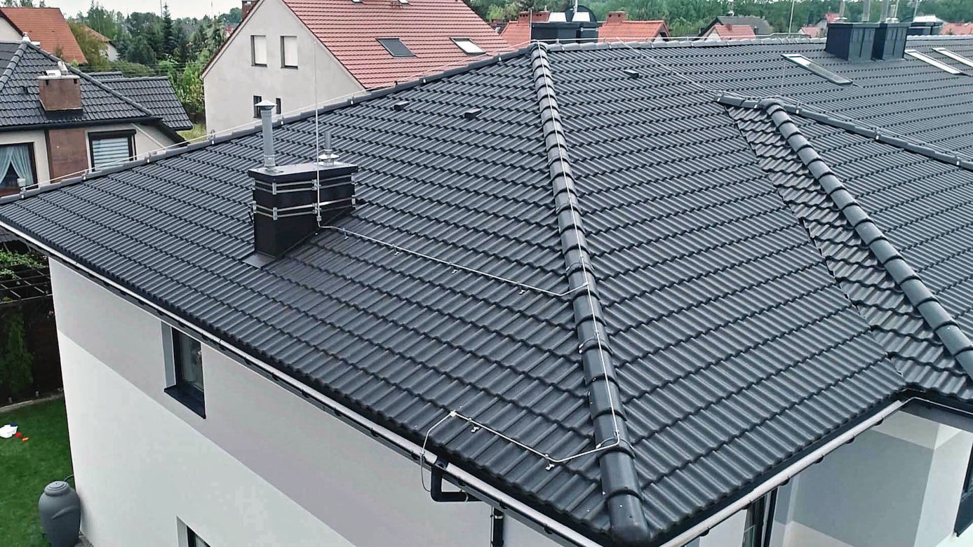

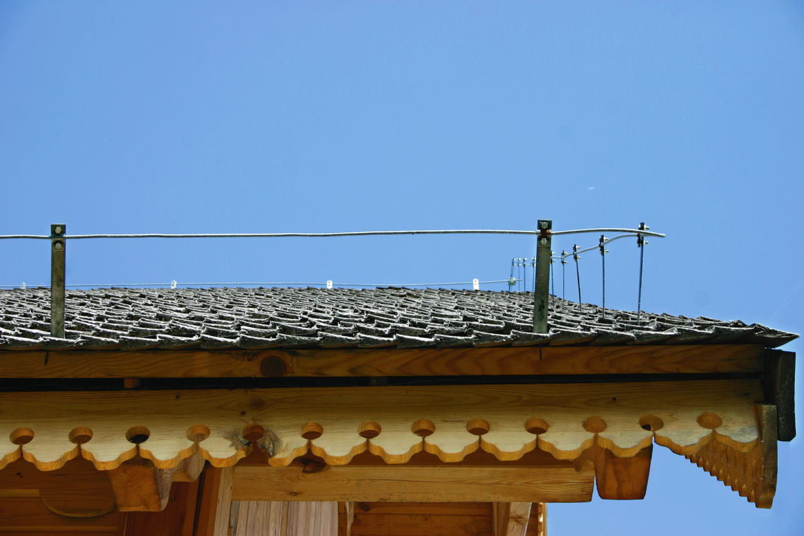

Na dachach z pokryciem łatwo palnym (na przykład gontem drewnianym) zwody muszą być zamocowane w większej odległości od połaci
Autor: Andrzej T. Papliński

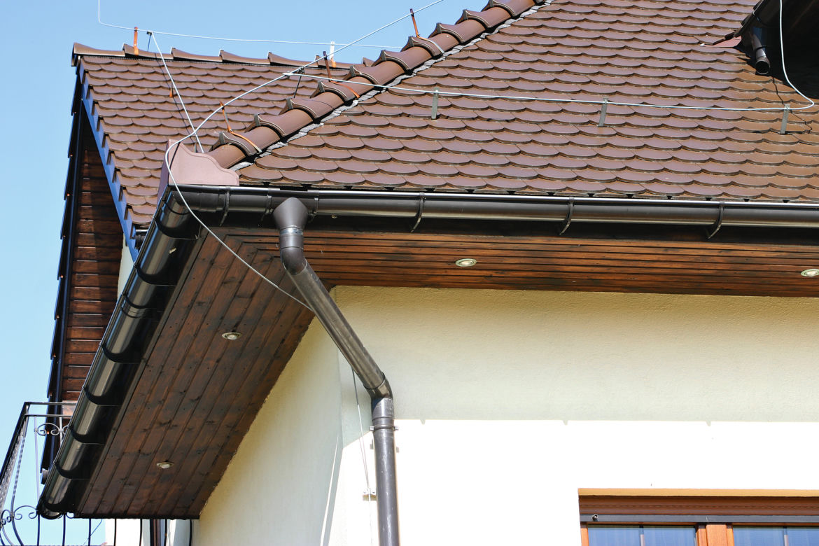

Zwody prowadzi się wzdłuż kalenicy i krawędzi dachu oraz na kominach i innych wystających elementach dachu

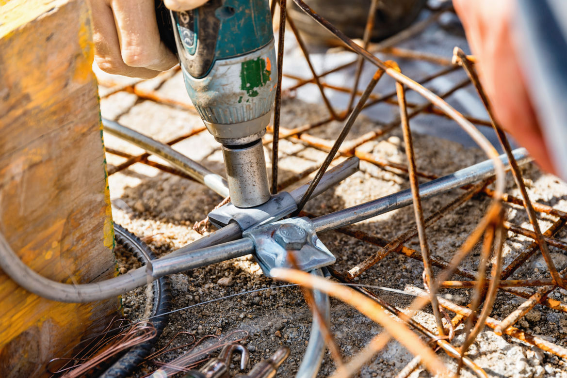

Na instalację odgromową można wykorzystać metalowe elementy konstrukcji budynku, na przykład zbrojenie
Autor: alfredhofer/.COM/ Shutterstock

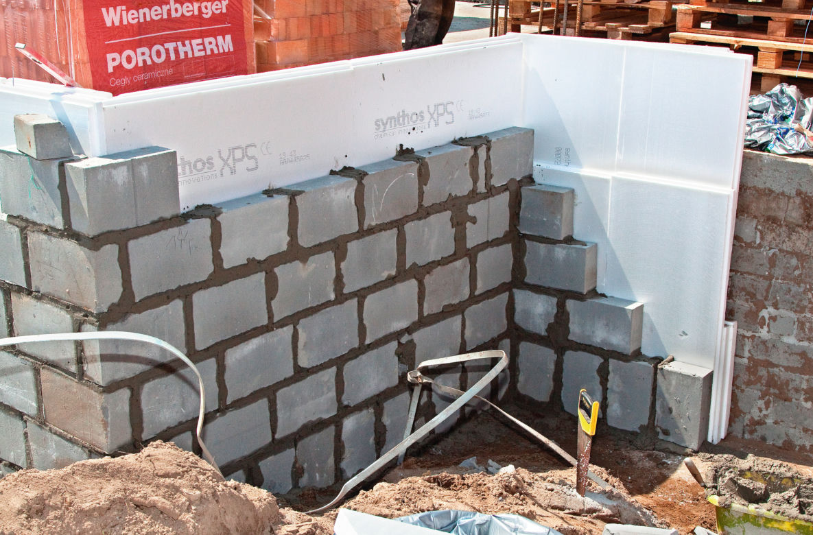

Często wykonuje się tak zwany uziom otokowy w postaci metalowej taśmy zakopanej w gruncie woków budynku
Autor: Piotr Mastalerz

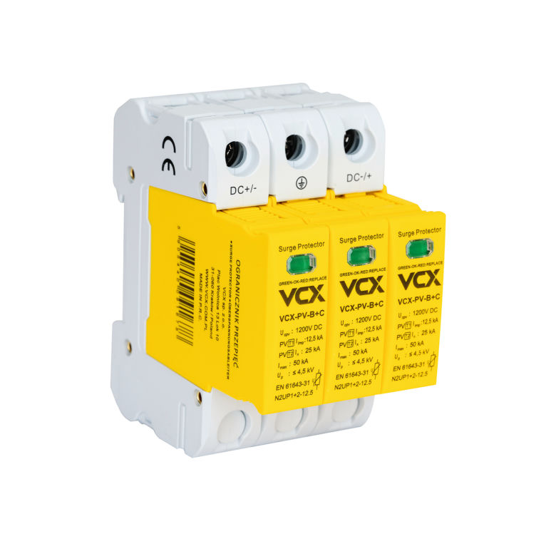

Ograniczniki typu B+C zabezpieczają instalację przed skutkami uderzenia pioruna i przepięciami. Powinny być w każdym domu
Autor: VCX POWER/ Materiały prasowe

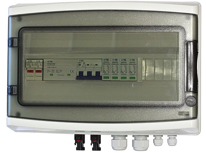

Ochronniki przeciwprzepięciowe typu B i C instaluje się w rozdzielnicy
Autor: LCPOLAND.COM/ Materiały prasowe

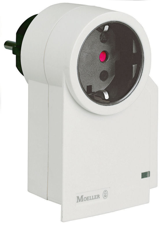

Dodatkowymi ogranicznikami (typu D) można zabezpieczyć indywidualnie szczególnie wrażliwe urządzenia elektroniczne
Autor: MOELLER ELECTRIC/ Materiały prasowe
