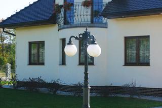

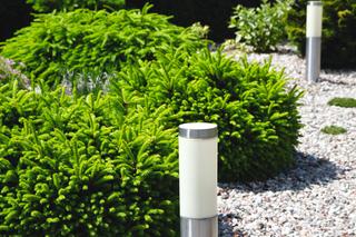

Słupki ogrodowe i latarnie
Lampy stojące oferują całą gamę możliwości aranżacyjnych. Do wyboru są słupki wysokie, niskie, o różnych kształtach i kolorach, w stylu zarówno nowoczesnym, jak i klasycznym. Mniejsze modele mają przeciętnie około metra wysokości, a ich głównym przeznaczeniem jest oświetlanie ścieżek oraz wjazdów na posesję. Źródło światła w tego typu lampach powinno się znajdować na takiej wysokości, aby nie raziło oczu. Z tego względu dobrze sprawdzają się w nich klosze z mlecznego szkła, które doskonale rozpraszają światło lampy i sprawiają, że nabiera ono głębi, a oświetlana przestrzeń zyskuje wyjątkowy klimat.
Wyższe od słupków są latarnie nazywane parkowymi. Służą one do oświetlania większych powierzchni – głównie alejek i dróg dojazdowych, jednak mogą stanowić równie urokliwy element dekoracyjny dużych posesji mieszkalnych.

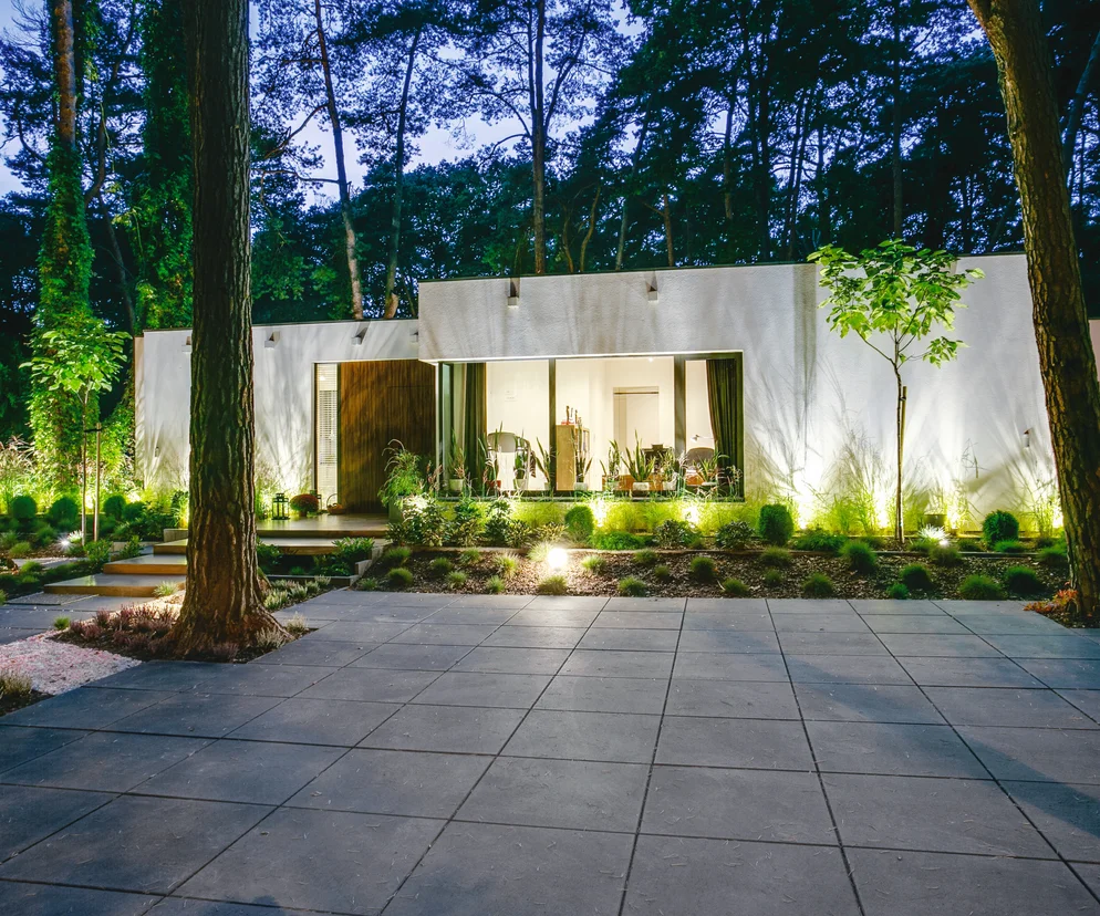

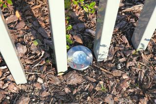

Lampy nawierzchniowe
Dla wielbicieli subtelnego oświetlenia najlepszym wyborem mogą się okazać lampy dogruntowe i najazdowe. Mają one wiele zastosowań. Można je wpuszczać w podjazd, ścieżki, trawnik, stopnie schodów, podłogę tarasu, a także wykorzystać do wyeksponowania wybranych roślin, krzewów i drzew. W zależności od zastosowania i planowanego przeznaczenia wykazują różną wytrzymałość mechaniczną. Największą powinny mieć te, po których będzie się jeździć samochodem. Lampy wpuszczane w ścieżki, podłogę tarasu i stopnie schodów – ze względu na wygodę chodzenia – powinny być idealnie płaskie.

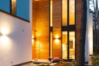

Kinkiety ogrodowe
Lampy mocowane na pionowych ścianach to tak zwane kinkiety ogrodowe. Najczęściej służą one do podświetlania ścian lub wyeksponowania konkretnego elementu (na przykład drzwi lub numeru domu). Do niedawna lampami takimi były wyłącznie reflektory halogenowe, w których kąt padania światła był ustawiany przez nakierowanie całej lampy. Dziś na rynku znajdziemy wiele różnorodnych modeli kinkietów – od stylizowanych na zabytkowe latarnie po nowoczesne, o minimalistycznych kształtach i kolorach.
